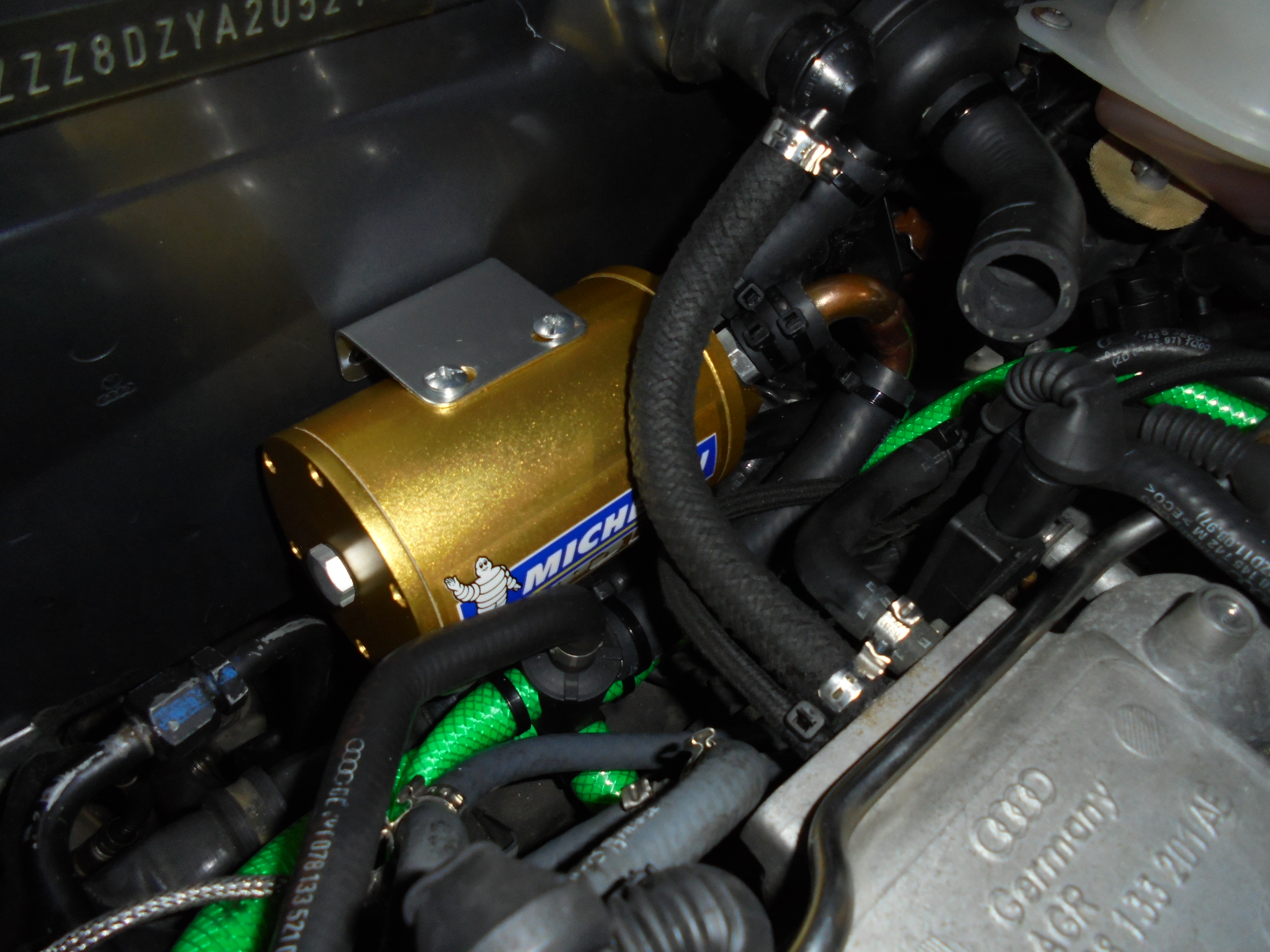

je viens d'installer un oil catch can sur ma voiture et je voulais partager sur ce forum
cette solution que j'ai pas beaucoup vue sur nos voiture.
Pour serrer le support, j'ai utilisé le gros boulon imbus de 6mm existant sur le tablier.
J'espère que ça va fonctionner, parce que je trouve que les vapeurs d'huile font un sacré tour de manège
avant d'arriver dans les chambres de combustion.
En effet c'est pas mal ce système.
Tu le branche à quel niveau ??
Salut je pense que ton catch can est mal positionné et mal placé.
il faut le placer à la verticale et dans un endroit ou l'air frais tape dessus pour faire descendre la température des vapeur d'huile et les bloquer dans le catch can ( j'avais une nissan grr équiper de 2 catch can derrière l'échangeur ).
ouais mais regardes sous ton capot, y'a vraiment pas de place
mais je vais tout re démonter pour changer ces maudit tuyaux verts
