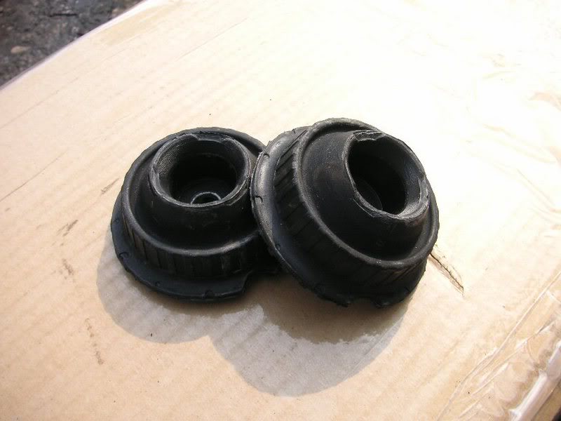

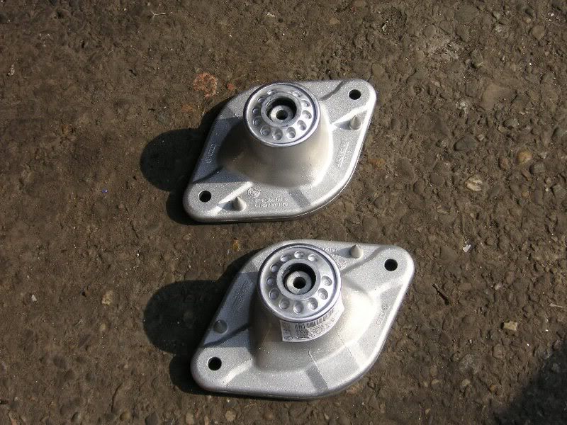

- Je conseillle FORTEMENT de changer les supports haut des amortos. Ca coute pas cher et c'est des pieces qui s'usent. il faut :
2 fois 4D0 412 377 F
2 fois 8E0 512 121 D
et

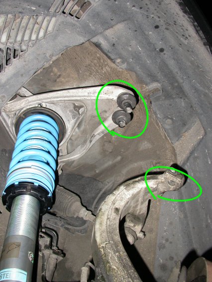

- Un fois le tuyaux debranché, tu peux enlever l'ensemble ressort / amorto en bloc. Pour ca, commence par écarter l'étrier et le disque de frein. Ca va gener sinon. Enleve aussi le carter en metal pour eviter de l'abimer.

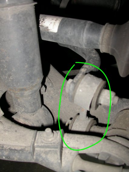

- Deserrer la barre anti-roulis :
- Enlever le "8" qui connecte la BAR au triangle.
- Enlever les boulons suivants :
Attention une image manquante.

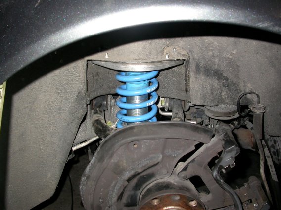

- Enlever les 2 boulons qui tiennent le support de l'amorto et sortir l'ensemble. Il va falloir appuyer sur le triangle pour sortir le bas de l'amorto.
Il faut forcer un peu. Tu peux utiliser un pied de biche, ou demande à quelqu'un de mettre leur pied sur le triangle pour le forcer à descendre.
- Remonter avec le nouvel amorto et support que tu as acheté.
- Tout remonter / reserrer en utilisant les nouveaux boulons fournis dans le kit Bilstein. Profites-en pour changer les plaquette si besoin.

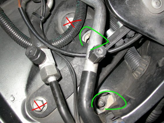

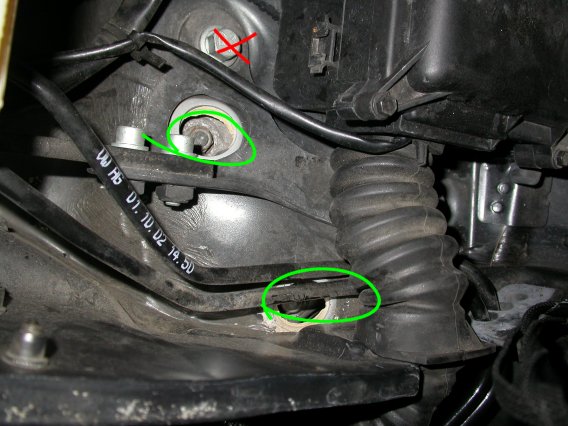

- Ouvrir le capot
- Enlever les 4 bouchons en caoutchouc qui cachent les ecrous du haut du support de l'amorto. (2 de chaque coté). Tu vas detruire les bouchons en enlevant. Moi j'ai acheté des neufs chez Audi, mais c'est pas obligé.
- Enlever les ecrous du support amorto. NE PAS TOUCHER AUX BOULONS ou j'ai mis une croix rouge. Sinon t'es bon pour faire refaire une géometrie complete chez Audi. GAFFE aussi de pas abimer les tuyaux de clim. Il y a à peine la place de passer l'outil.
- Separer les joints du bras superieur. Perso, je n'utilise pas d'outil special pour ca, mais je tape fort avec un marteau dans le sens horizontal pour separer. Chacun sa technique pour ce type de joint.
- Et voilà séparé :

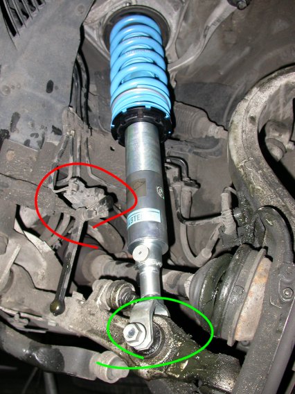

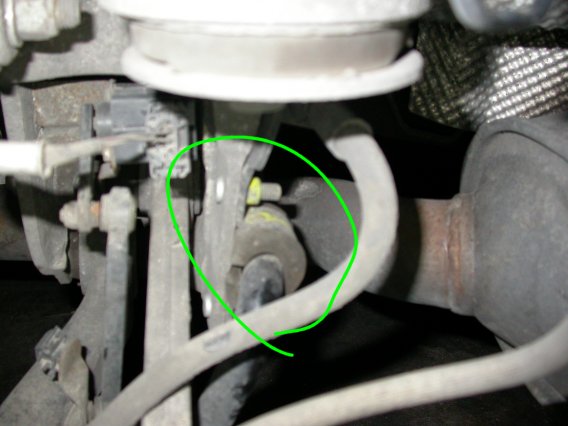

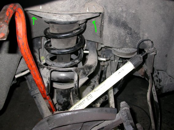

- Sortir le boulon en bas de l'amorto entouré en vert. Appuis sur le triangle pour sortir l'amorto. Recuperer la partie métallique du support et assembler le PSS9 avec le nouveau support. IL va falloir l'outil de compression de ressorts. Faire TRES attention à ne pas abimer le capteur d'assiette entouré en rouge.
- Remonte le tout en utilisant les boulons neufs fournis avec le kit Bilstein.
