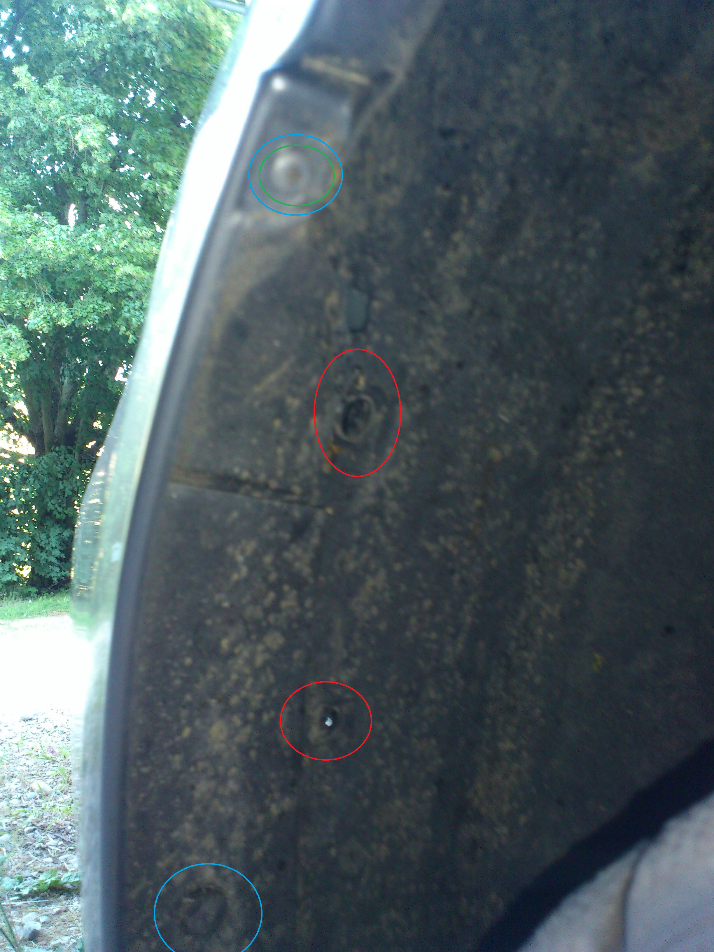

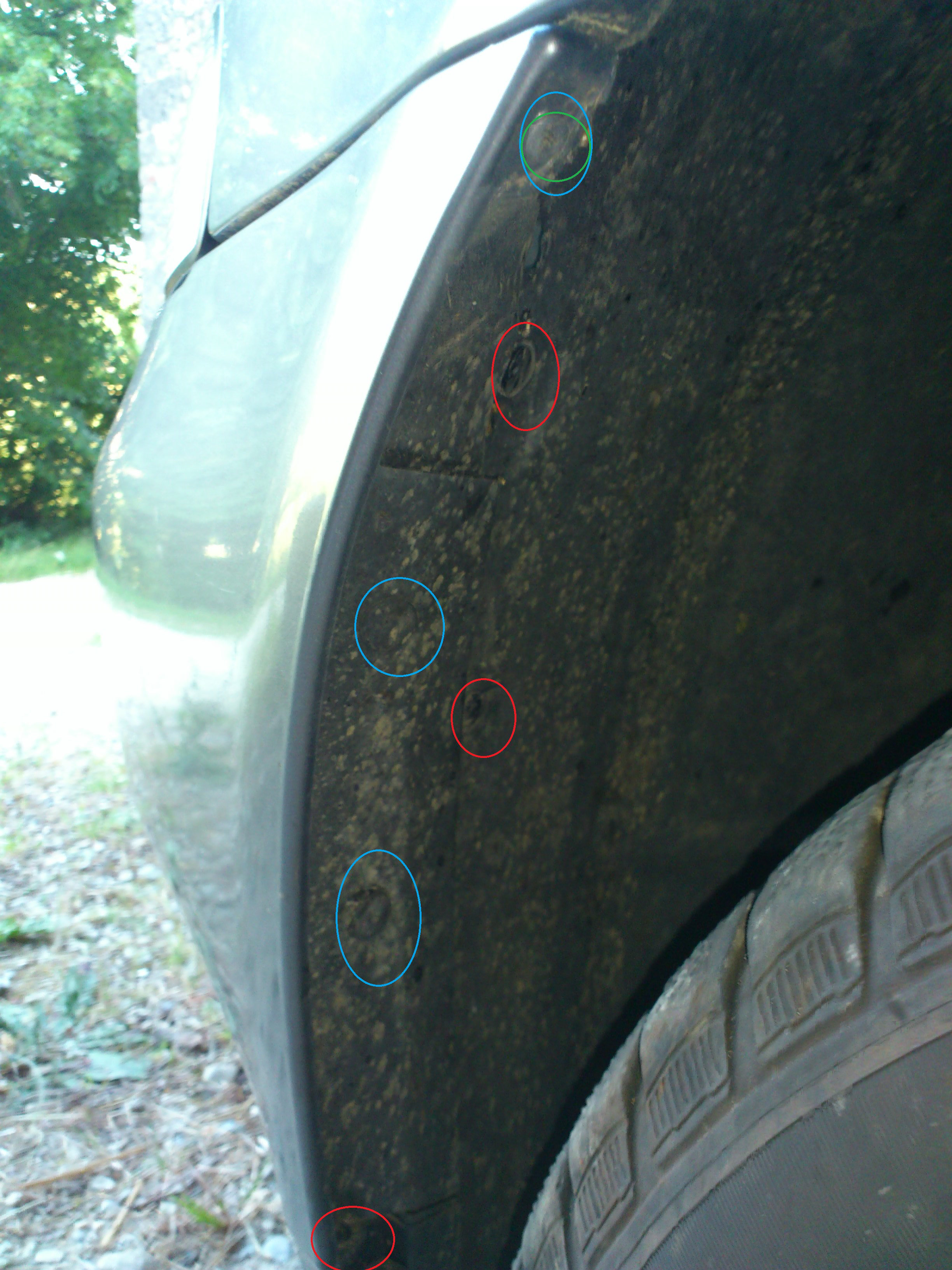

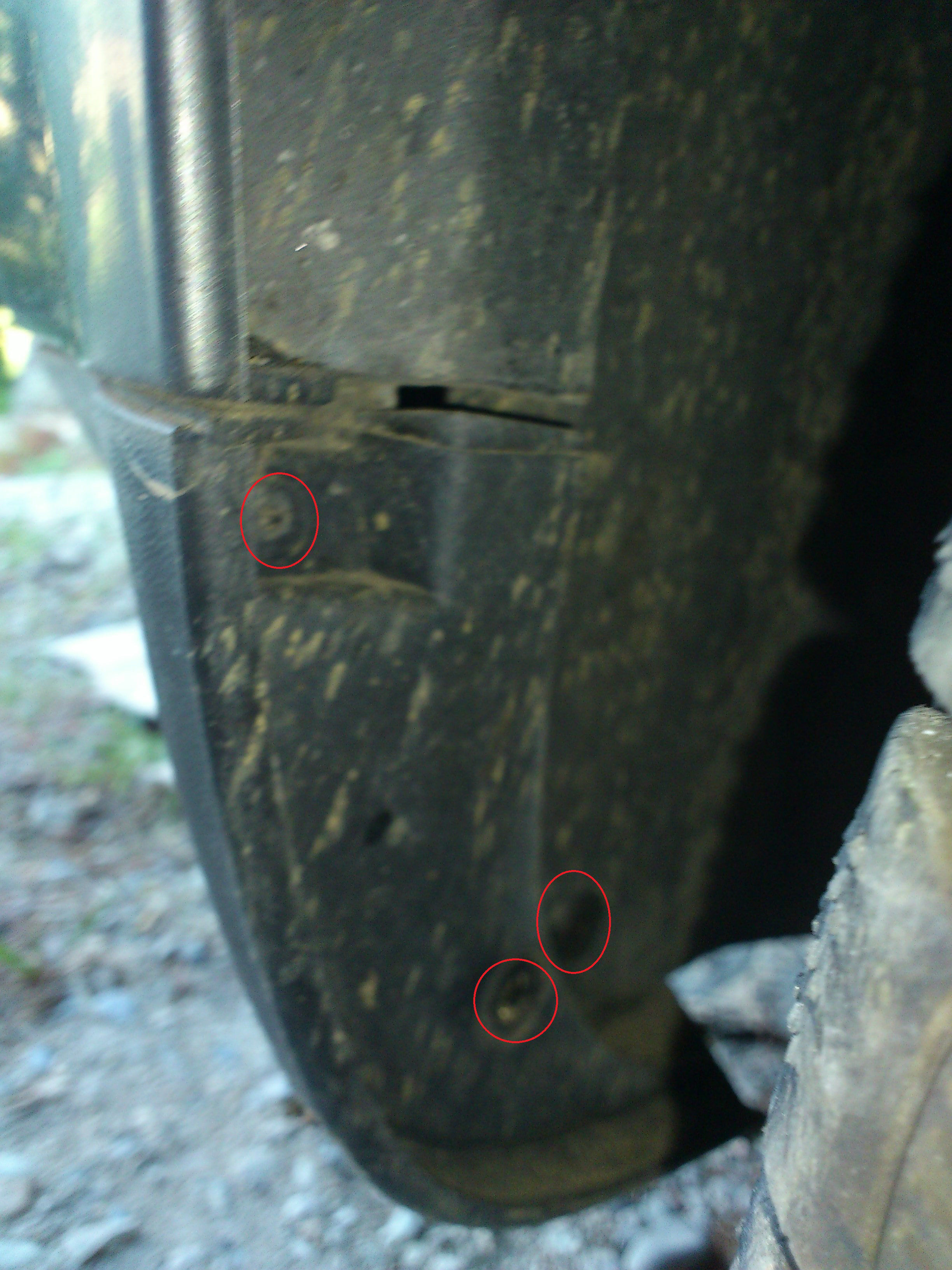

Salut à tous ! Je suis entrain de monter un kit HID xenon sur mon A4 B5 1l6 ess. de 97, j'ai du démonter le PC pour pouvoir accéder aux vis sous les phares mais mon problème est arrivé après avoir tombé la bavette, sur les côtés le PC a l'aire celé, j'arrive pas à le tirer malgré les conseils de ce tuto: http://www.forum-auto.com/pole-technique/mecanique-electronique/sujet294597.htm le seul que j'ai trouvé qui est très pratique. J'ai l'impression qu'il manque des vis qui ont été remplacé par des rivés comparé a celui du tuto, tout est identique sauf ça, j'aimerais avoir vos avis / techniques avant de tirer dessus comme un malade et de risquer de l'abimer. Il a des griffures sur les deux côtés, l'ancien proprio l'a peut être refait fixé après quelques chocs. Je vous laisse 2/3 photos ..
Je vois déjà ces deux bouts de caoutchouc ( entourés grossièrement en bleu ) qui ne sont pas sur celui du tuto. Ils sont un peut mort et ne tiennent pas grand chose
Un rivet ( entouré en bleu et vert ), je ne sais pas ce qu'il tient, à quoi il sert, je n'arrive pas à voir ce qu'il y a derrière ( les vis dévissés sont entouré en rouge, les coutchouc en bleu )
Comme sur l'image du dessus, le rivet ( en vert et bleu ), les caoutchouc (en bleu ) et les vis dévissés en rouge

J'ai tout scruté des deux côtés, ils sont fait pareil et je vois plus une vis a par ce rivet, je dois faire sauter les rivets pour sortir le PC ou il y a d'autres vis a dévisser ? ( j'ai bien retiré la bavette, tous les vis et les 2 vis sous les grilles avant gauche et droite ) Cordialement, Sam ! :icon_smile:
salut sur la mienne tout est vissé si tu veux enlevé le cache roue tu n as pas le choix de viré les rivets
Salut, d'acc, sur la dernière photo, la vis entourée que j'ai entourée en rouge en haut a gauche est enfaite aussi un rivet, il y en a donc 2 de chaque côtés, les deux caoutchouc rond étaient 2 clips enfaite, 1 sur 2 se sont désintegré en les 'déclipsant' mais je les remplacerais par des vis + boulon je pense. J'ai fais sauté les 2 rivets de chaque côté à la perceuse + tournevis plat mais en tirant vers moi comme indiqué sur la photo du tuto il ne vient toujours pas. Je dois tiré tout le bloc ou juste la partie grise ? Je dois + forcé ou il y a une vis quelquepart ? Désolé mais j'suis un peut coincé x'D
Alors du coup j'ai réussi en forcant énormément, un gros crack et j'ai fais un bond d'2 mettre en arrière .. Bon le pare choc s'est détaché mais ça m'a fait une petite 'felure' dans l'angle :/ J'tenais au mauvais endroit, que la partie grise, pas le block complet .. J'espère que j'arriverais a bien le reclipser, merci pour le conseil. Si j'ai un conseil à vous donner: forcez mais faite bien gaffe de pas faire la même bêtise que moi, tenez bien le block complet que ça ne fasse pas d'angle sur un plastique fin, que ça ne se fèle pas comme le mien. Si besoin je posterais des photos du montage des xénons, démontage des phares (phase 1 par en dessous) et du démontage du pare choc
