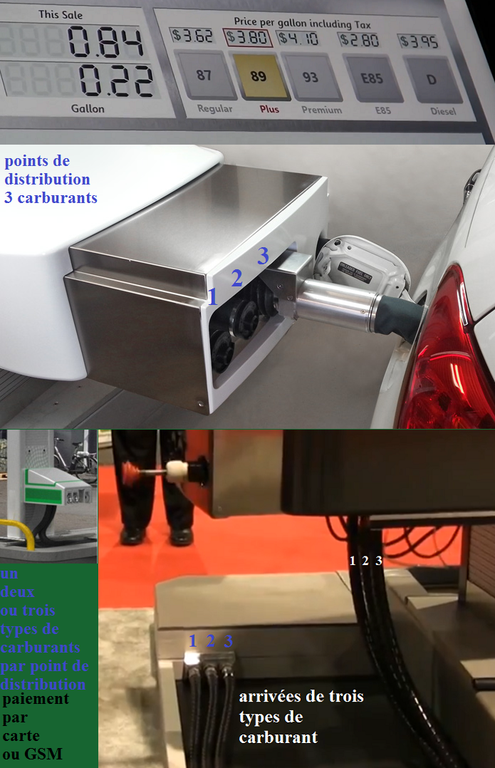

Et s'il s'agissait d'arriver à la station, de rester bien confortablement dans sa voiture et utiliser son GSM pour faire le plein? Bientôt, cela sera possible avec les fuelmatics.

ce n'est pas visible sur la petite vidéo, mais le réservoir est bien "fermé", depuis des années ces Audi possèdent un clapet automatique de fermeture.
Pour les anciennes voitures qui ne possèdent pas de clapet monté en usine, on utilise un petit adaptateur: on dévisse et ôte le bouchon d'origine et on y visse l'adaptateur à sa place (il peut également être utilisé sur les voitures possédant déjà un clapet).
Le système Fuelmatics convient pour 95 % des voitures que le portillon d'accès au réservoir soit à droite ou à gauche.

Cela suppose l 'installation d'au moins 4 types de pompes différentes SP95,SP98,GAZOLE NORMAL,GAZOLE Excellium ????
Et cela suppose également de faire un plein complet à chaque fois, mais comment feront les pauvres qui s'imaginent faire des économies en ne prenant que 5 ou 10E de gazole à chaque fois ????
Et en cas de fuite du au mésalignement ou à la détérioaration ou usure du connecteur , comment fait 'on pour stopper le remplissage ????
le gestionnaire de la station a actuellement le choix de points de distribution à un, deux, trois ou quatre types de carburants. Les types actuels de carburants possibles sont les essences, les alcools, les biocarburants et les diesel. Fin de cette année, il y aura également la possibilité de distribuer les gaz liquéfiés.
Le conducteur peut commander un plein complet, un certain volume de carburant (le gérant ayant la possibilité d'instaurer un minimum) ou un certain volume de carburant équivalent à un montant choisi.
Le gestionnaire de la station a le choix de contrôle des points de distribution par carte (bancaire, de crédit, de société ou à pré-paiement) et/ou GSM.
Au bas zone de droite du panneau d'affichage (près du conducteur) se trouve la zone "cancel" permettant d'arrêter instantanément toute action en cours, s'il est fait usage d'un GSM, une zone "cancel" au bas zone droite de l'écran offre les mêmes fonctions. Internet, intranet, wifi...Etc...Etc...
