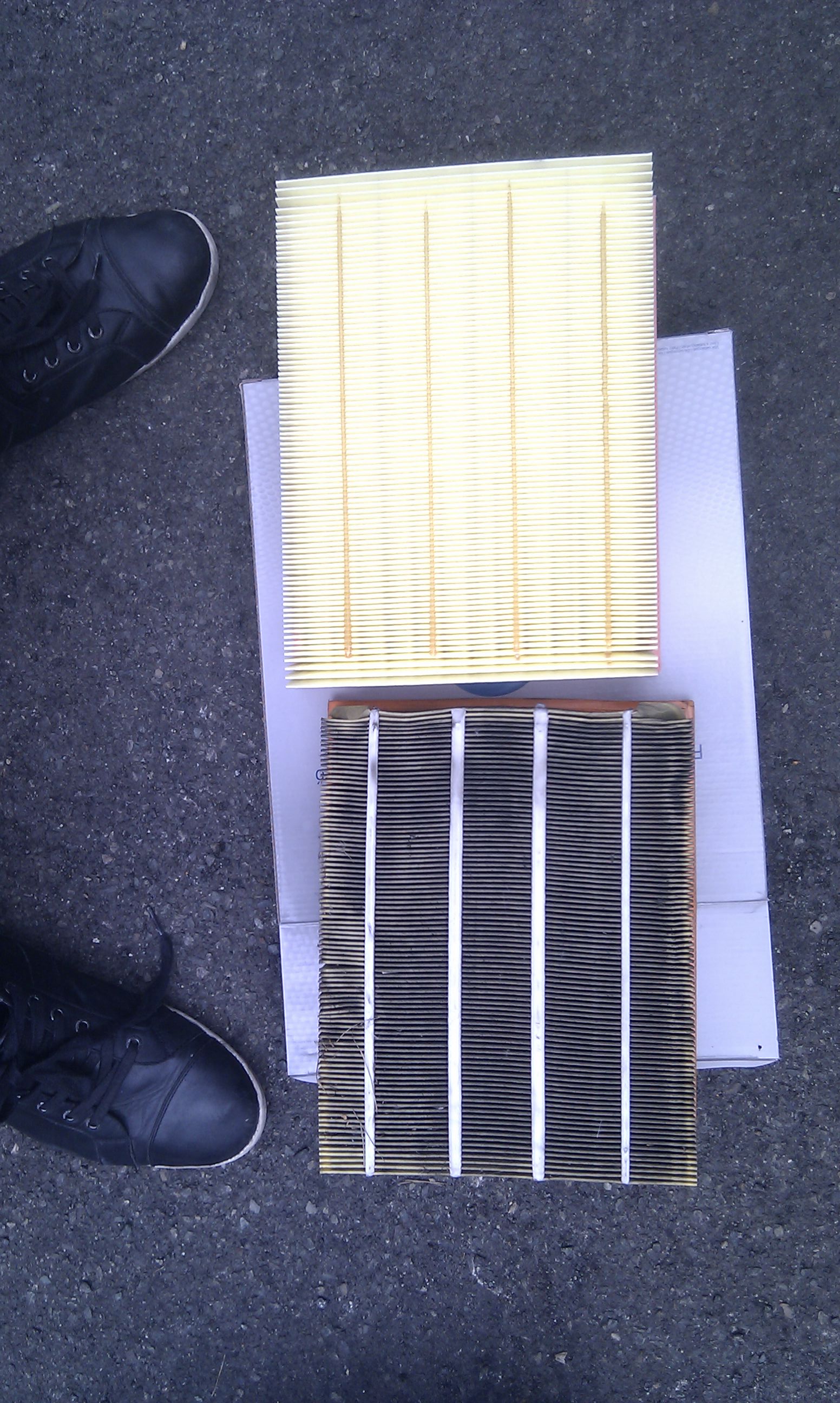

Cependant j'ai changé mon filtre à air qui était dans un état pitoyable (merci l'ancien proprio) et depuis, la voiture se met en mode safe qu'a partir de 3500/4000tours ce qui est déjà pas mal comparé au début.
Pour ceux qui veulent rigoler, voici l'état de l'ancien filtre :
