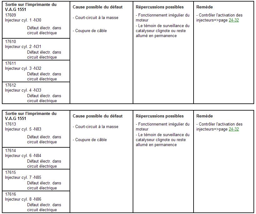

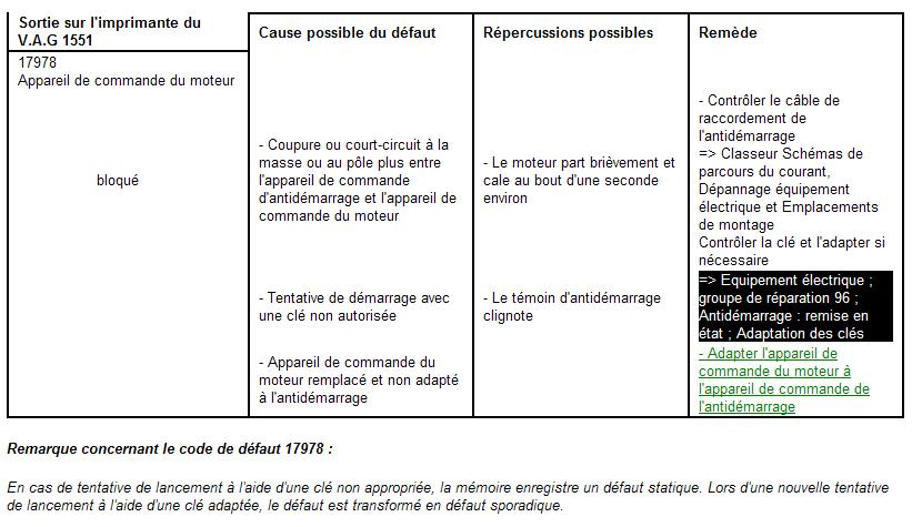

tu as un defaut au VAG COM ? lequel ?
j'ai les codes : 17609, 17612, 17613, 17616 et 17978
bon ce serait plus un problème de commande des injecteurs ou de masse du calculateur
