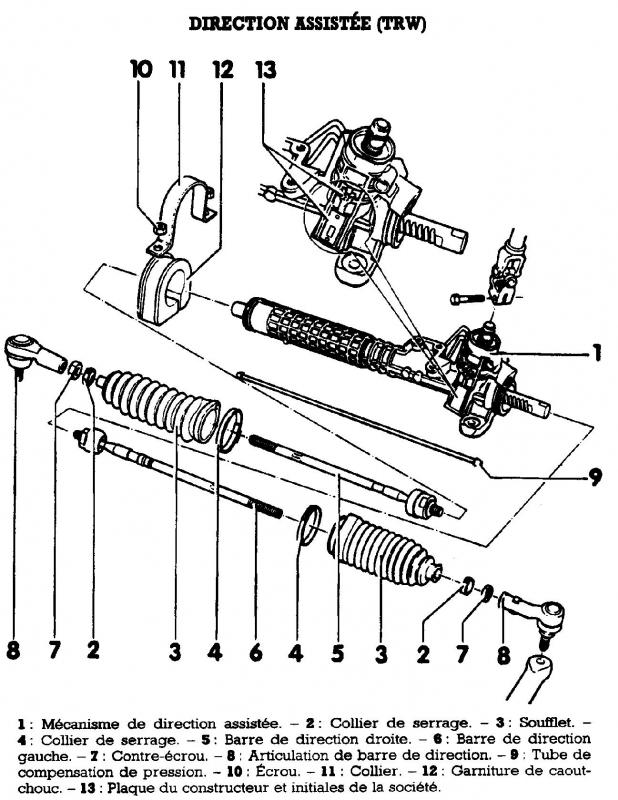

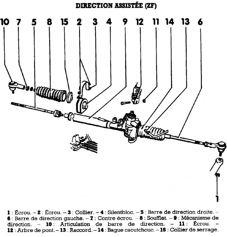

A priori, il faut surtout faire attention aux différents types de fonderies et remettre la même. Sur les A3, à priori, il n'y aurait que des fonderies de type ZF. http://www.partauto....ction-c-50.html
On reconnait cette dernière par son tube enveloppe qui est lisse et surtout pas quadrillé comme une grenade militaire sur la TRW.
Sur Golf 3 par exemple, il y avait aussi bien des montages ZF que des TRW.
A ne pas confondre "MONTAGE" avec la "MARQUE" puisque TRW fait également des crémaillères en montage ZF (c'est pas simple, j'en conviens)
Voici un schéma explicite concernant les 2 type de montages :
