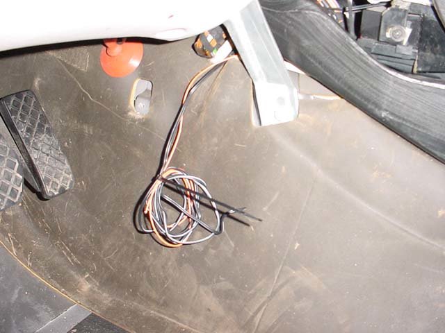

j'ai eu le meme probleme que toi sur mon a8 4.2
tout simplement les evacuations obstruer
il suffit de demonter les deux caches de droite et gauche et ensuite on passe de l'air comprime dans les deux tuyaux orange
ps(de l'eau s'ecouler par les grilles d'aerations et sur le pedalier)
