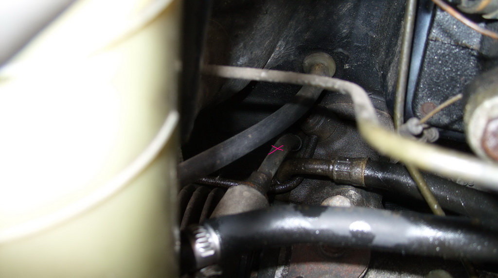

J'ai une durite haute pression de la direction assistée qui fuit en deux endroits. en fait, il y a quelques temps j'avais remarqué qu'elle frottait sur la biellette de direction et sa protection était usée. J'avais mis un collier pour la surélever mais le mal était déjà fait. Du côté pompe, c'est des raccords banjos, mais côté crémaillère ça me semble être comme sur les freins où il faut dévisser les écrous à l'aide d'une clef à tuyauter pour ne pas risquer de flinguer l'écrou.
Me trompe-je?
Quelqu'un a t-il déjà eu à bosser là dessus?
Je suppose que ça ne se trouve plus chez Audi? Puis, si ça se trouve encore, ça doit valoir la peau du derrière je pense?
On trouve encore des spécialistes qui peuvent refaire ça? Cher? Il y a 25 ans je sais que ça se refaisait mais maintenant je ne sais pas, suis plus dans le coup! De plus, du temps où je bossais en centre auto, jamais on ne s'occupait de directions assistées, à part refaire le niveau.
Des fois que Burny aurait une vue éclatée de la crémaillère avec ses canalisations à me montrer, ça serait super!
Du coup ce problème va passer avant le commodo. Stressant, surtout quand je vois où c'est placé! Va falloir s'allonger sur le moteur. :mur:

de ce que j'en vois, sur l'eclaté, c'est du raccord banjo partout
Ha ben ça me rassure ça que ce soit du banjo aux deux extrémités bien que ce soit mal placé. Là où c'est placé, je ne voyais rien et même sur la photo c'est pas net. En 1987 j'avais fait refaire les raccords de radiateur d'huile de mon Abarth de l'époque mais la boite n'existe plus. Je vais voir qui peut faire ça par chez moi.
