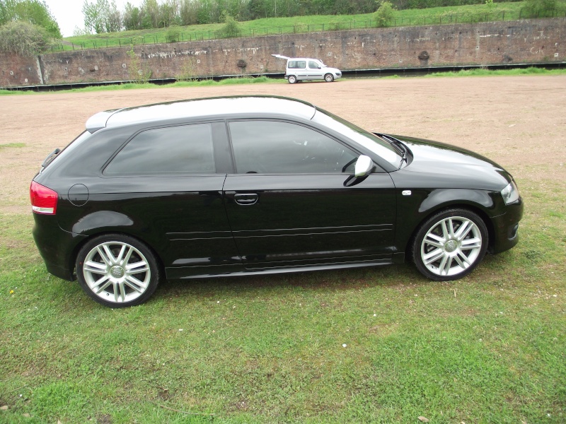

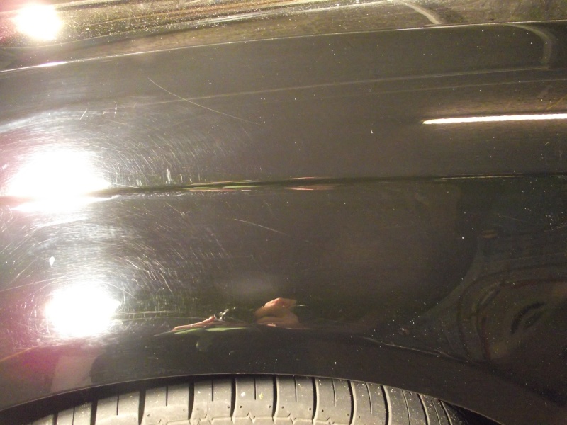

bonjour je vous présente ma première rénov' machine faite sur mon audi S3 8P noire ou il y avait beaucoups de swirls.
Donc voila, j'ai réussi à boucler la rénovation en 20h: prélavage, lavage, polissage,pose de glaze et de cire.
Je suis satisfait du résultat même si il reste quelque rayures qui nécessité un wetsanding mais comme il s'agissait d'une première fois je n'ai pas osé tenter par peur de louper.

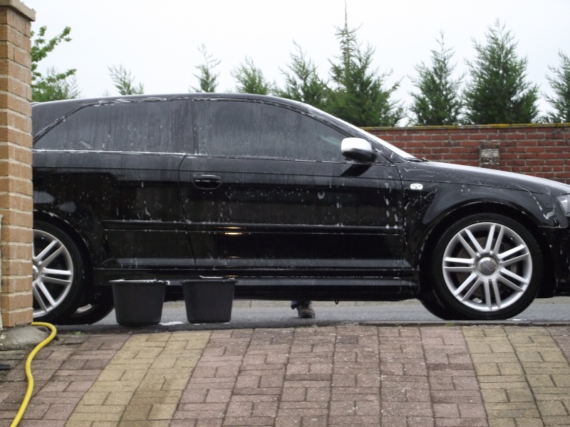

J'ai donc commancé par le prélavage
Produits et outils utilisés:
- nhp karcher et foam lance.
- valet pro ph neutre snow foam.
- Chemical Guys citrus wash et gloss
ensuite le lavage methode des 2 sots
- 2 sots (1 eau chaude + chemical Guys citrus wash et gloss et 1 d'eau chaude neutre pour rincer le gant)
- gant microfibre "no name"
- netoyant jante "no name"

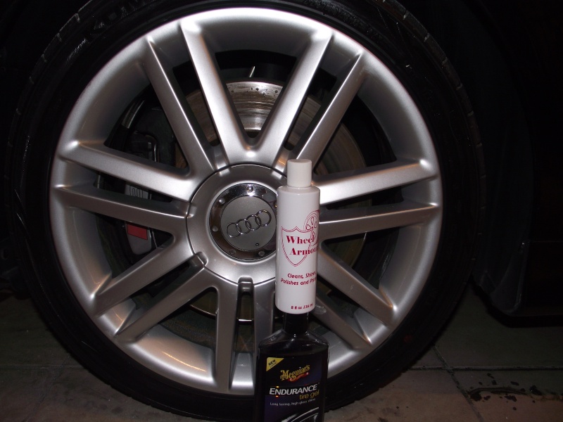

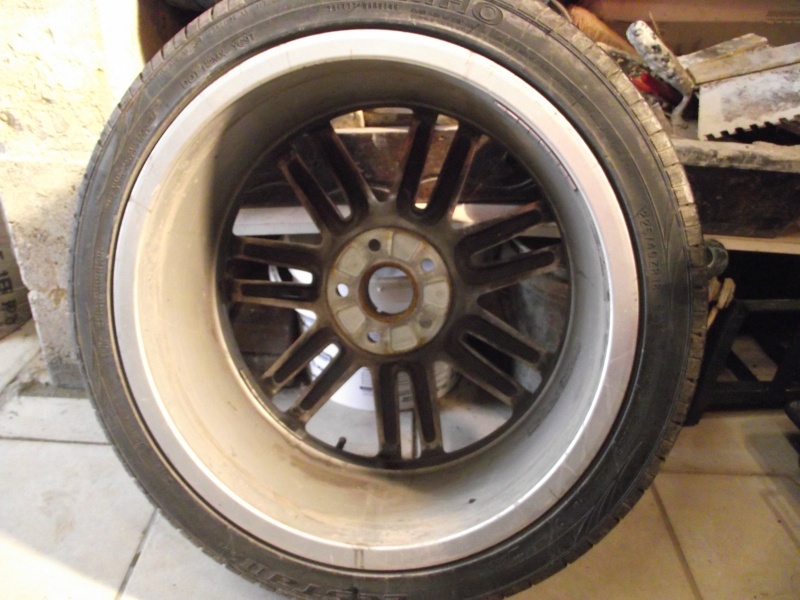

Lavage des jantes (intérieurs et extérieurs) et lustrage
- netoyant jantes professionnel spécial poids lourds
- divers brosses et éponges et pinceaux
- Meguiars High Gloss Tyre Gel
- Prima Whell Armour

avant
apres

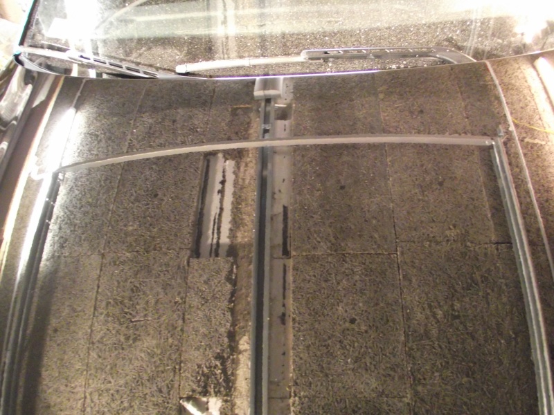

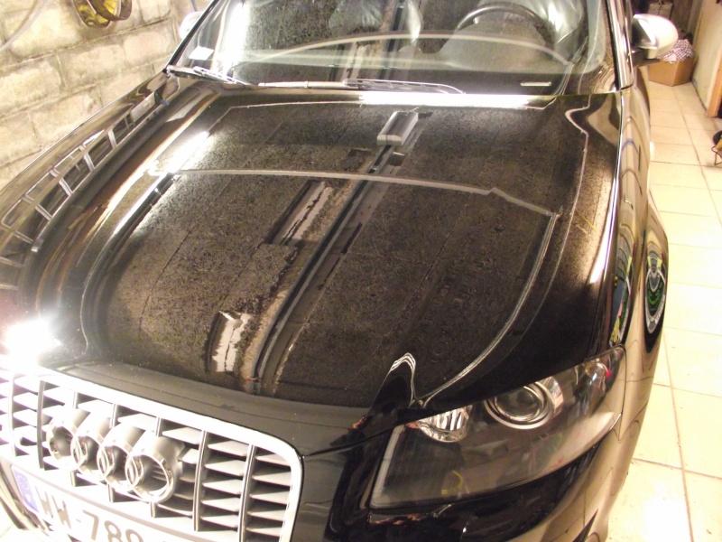

Décantamination et masquage des joints
Porduits et outils utilisés :
- Meguiar's Quik Clay Detailing system
- plusieurs microfibre pour le séchage de la carosserie
- 3M 3434

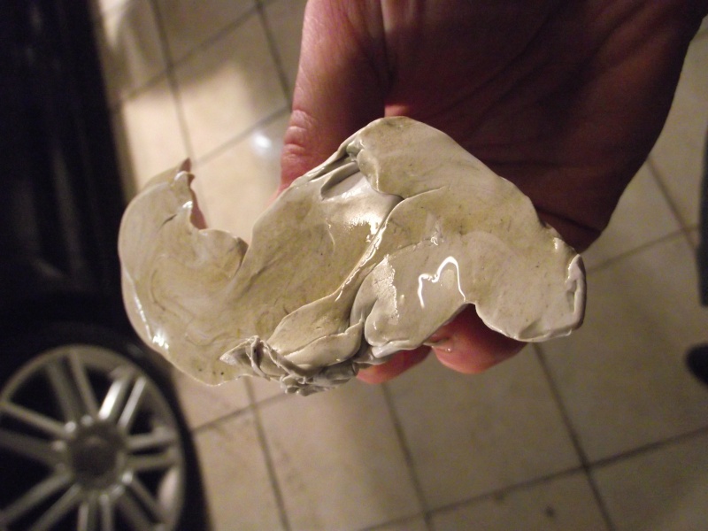

claye apres decontamination

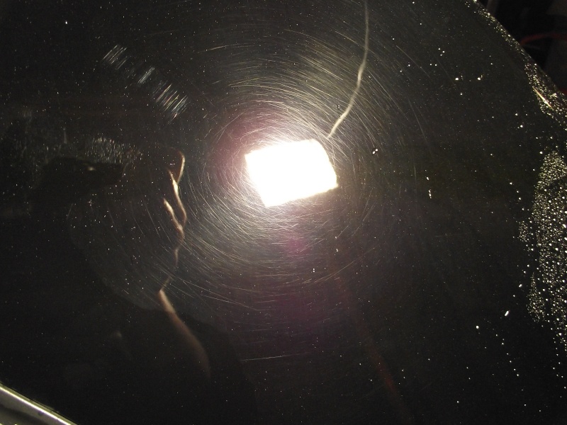

Polissage machine DAS6Pro (orbital)
- Lake Country CCS Jaune avec Menzerna PG1000 PO S100
- Lake Country CCS orange avec Menzerna PF2500 PO 203 S
- Lake Country CCS blanc avec Menzerna SF4000 PO 85 RE 5

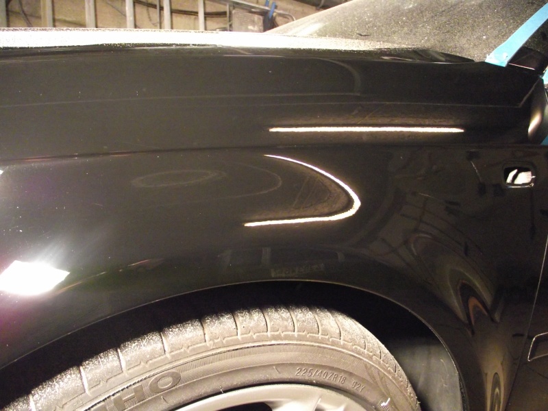

toute la voiture etait comme sa

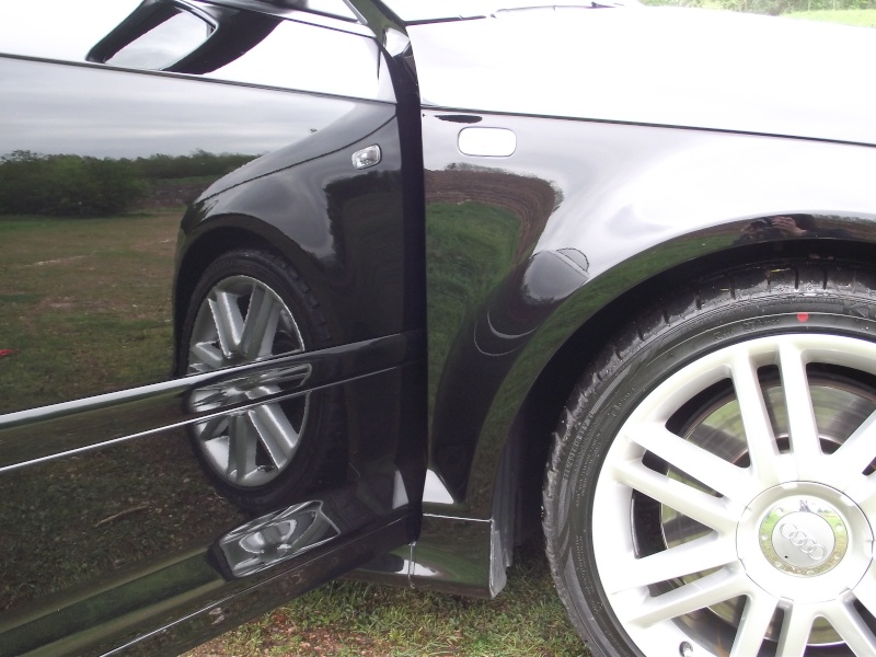

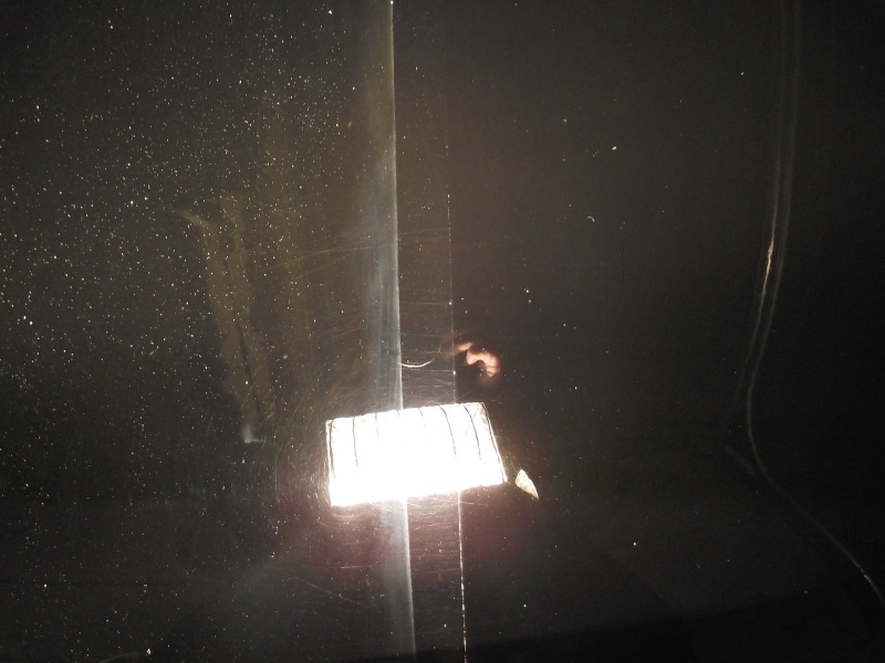

50/50 sur le capot
aile avant
aile apres

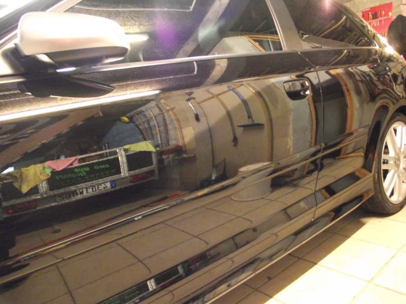

Pose de la cire
- foam applicateur
- Poorboys Nattys Paste Wax Blue

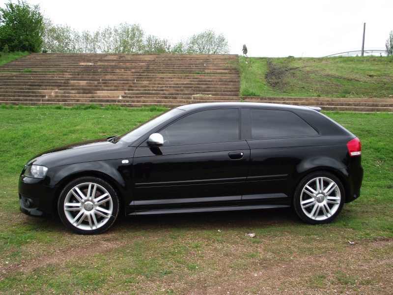

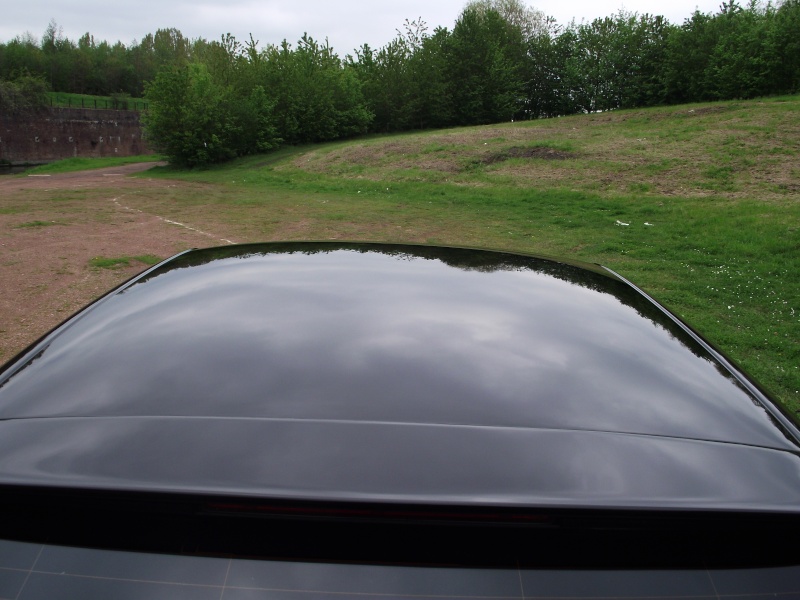

resultat apres pose de cire photo en interieur

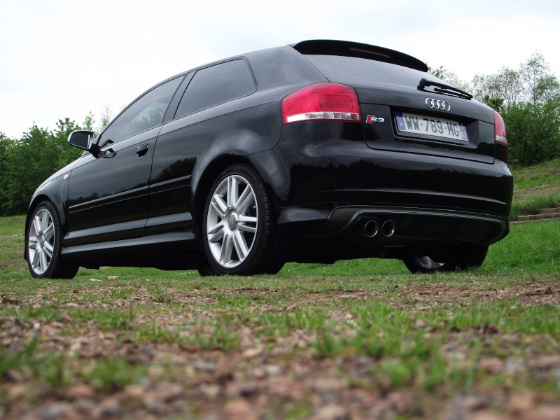

photo finale
voila merci de m'avoir lu[imagezoom=][/imagezoom]

Superbe résultat !!!
beau taf' c etait pas gagner avec des microrayure de partout comme ça...je me demande comment on peu rayé un vernis ceramique de cette façon...a part en lavant la voiture au sable lol
Chapeau bas l'artiste :jap:
