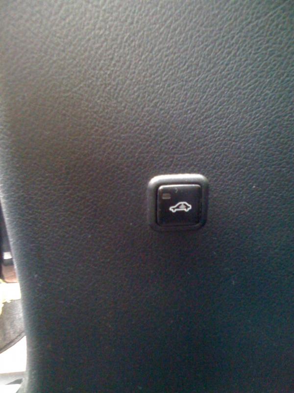

as tu cet interrupteur sur le montant porte avant/arrière Coté gauche ????
