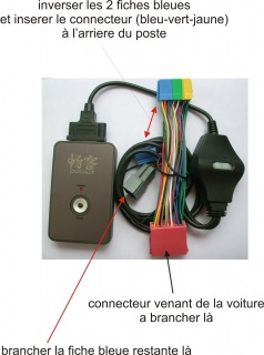

Je voudrais donc profiter du démontage pour rajouter une entrée jack 3.5 sur le concert, sans perdre l' utilisation du chargeur.
Pour y brancher Ipod, Iphone ou lecteur mp3 de mon fils via la sortie casque de ces appareils.
Mon Concert est un modèle sans bose .( je crois )
J' ai trouvé ce genre de choses : pour faire le moins de rajout et bricolage possible.
Ou ça ...
Là ou ça se corse ( pour moi :( ) :
Est ce que ça va fonctionner ?
Quel câble utiliser pour ne pas perdre le bénéfice du chargeur ? (voir d' autres fonctions liées au câble d' origine de la voiture )

Salut, je pense qu'avec les connectiques que tu nous montres, tu vas perdre le chargeur.
Si c'est comme sur les B6, la fiche bleue vient se mettre à la place de celle du chargeur CD.
Alternative, acheter un DMC (xcarlink chinois) qui possede 2 fiches bleues, tu pourra ainsi profiter du jack, USB, SD et garder ton chargeur origine.

Justement, le truc c' est de ne pas perdre le chargeur ni les fonctions liées au connecteur du véhicule ...
Je me demandais si je faisais un pontage sur la partie bleue, avec ce câble ( en respectant le branchement de chaque fil bien sur ) est ce que cela pourrait fonctionner ?
Ou bien intercaler avec un système comme celui ci ?

Effectivement :biere:
Si en plus tous les cables sont fournis, c' est génial !
Merci de ton aide :bien:
Si je ne trouve pas la solution avec mon idée d' origine, je me rabattrais sur ton système :jap:
c'est moins galère que ce que tu veux entreprendre.
et ca vaut 50 euros.
A toi de voir, si tu veux seulement jack ou alors USB/SD/jack.
