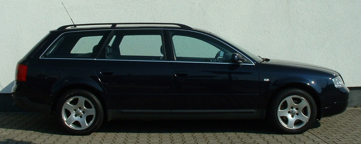

Après plusieurs jours de recherches et des heures de lectures, j'ai décidé de franchir le pas pour une Audi A6 Break 2.5 TDI Quattro (2000 - 167 000kms - 180cv) et je suis épaté.
Quel régal de faire les 06h00 de route pour le retour ... (Stuutgart -> Paris)
Pour info, le véhicule appartenait à un médecin qui a décidé de s'en séparer pour un modèle plus récent.
Je dispose de l'historique complet.
Voici une petite fiche d'identité :
Système Bose
Toit ouvrant
Cuir chauffant
4 vitres électriques
4 pneus neufs ... Les jantes sont dans un état proche du neuf.
Révsion faite à 158 000kms
Les moins :
Pas de commande au volant
quelques petites rayures (qui seront corrigés prochainement)
L'ODB présent sur le compteur a des lignes qui disparaissent ... Grosse maladie apparemment. Si vous avez une adresse pour réparer ceci, je suis preneur.
A venir :
Changement des jantes (actuellement en 16') pour des 17' Old RS6 (j'adore!!)
Changement du feu arrière gauche qui est félé. Est-il possible d'adapter des feux phase 2?
Vidange complète avec changement de tous les filtres & fluides.
