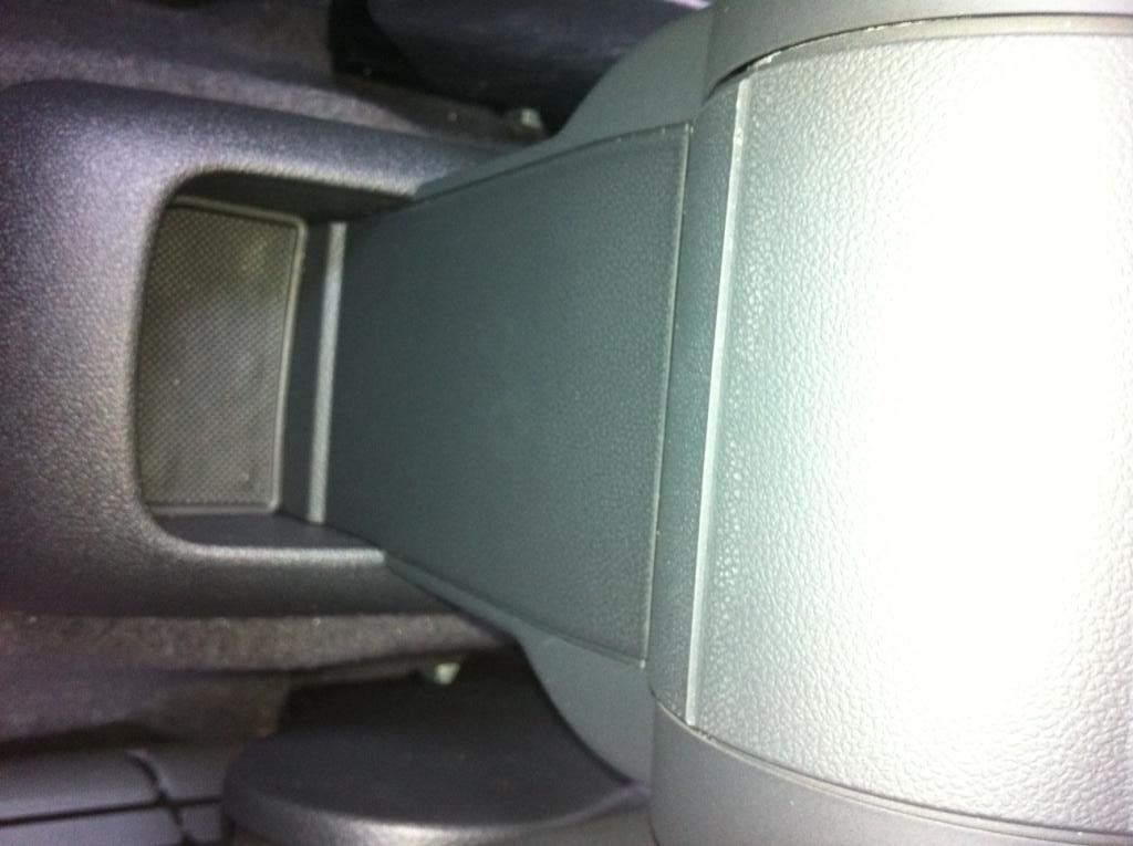

Qui aurais ajouté l'accoudoir avant dans son A1, faut-il découper la console centrale ou visser l'accoudoir? quelqu'un aurait-il peut-être une photo ou un schéma car je viens d'avoir le prix chez Audi.

:coucou: Merci, je viens de recevoir toutes les pièces, si j'ai le temps je vais essayer de monter cela ce we, si quelqu'un veut toutes les références pas de problèmes :carre: :carre:

Et voila la liste:
8X0864207 6PS ACCOUDOIR
8X0864245 FH4 ACCOUDOIR
8X0864279 6PS REVETEMENT
8X0864280 6PS REVETEMENT
8X0864283A LOGEMENT
8X0864376 6PS REVETEMENT
8X0864819 JOINTETANC
N 90798805 ECROU
N 91011301 VIS X4
Par contre si quelqu'un à une copie d'écran ETKA car je ne trouve pas dans mes pièces 8X0864207 6PS ACCOUDOIR.

re oli voulais te demander commbien t ont couté tes pieces? :bigsmile: merci d avance
mustapha
autour des 200€ :eldiablo: :eldiablo: hors négociations après faut voir tes relations avec Audi :bigthumbup:
