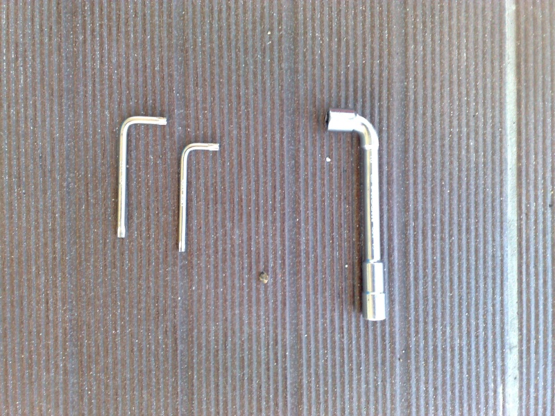

Commençons par le matériel demandé :
- Clef de 10 à pipe
- Embouts TRX de taille T25
- Embouts TRX de taille T35
- Un vieux drap au sol au cas ou ...

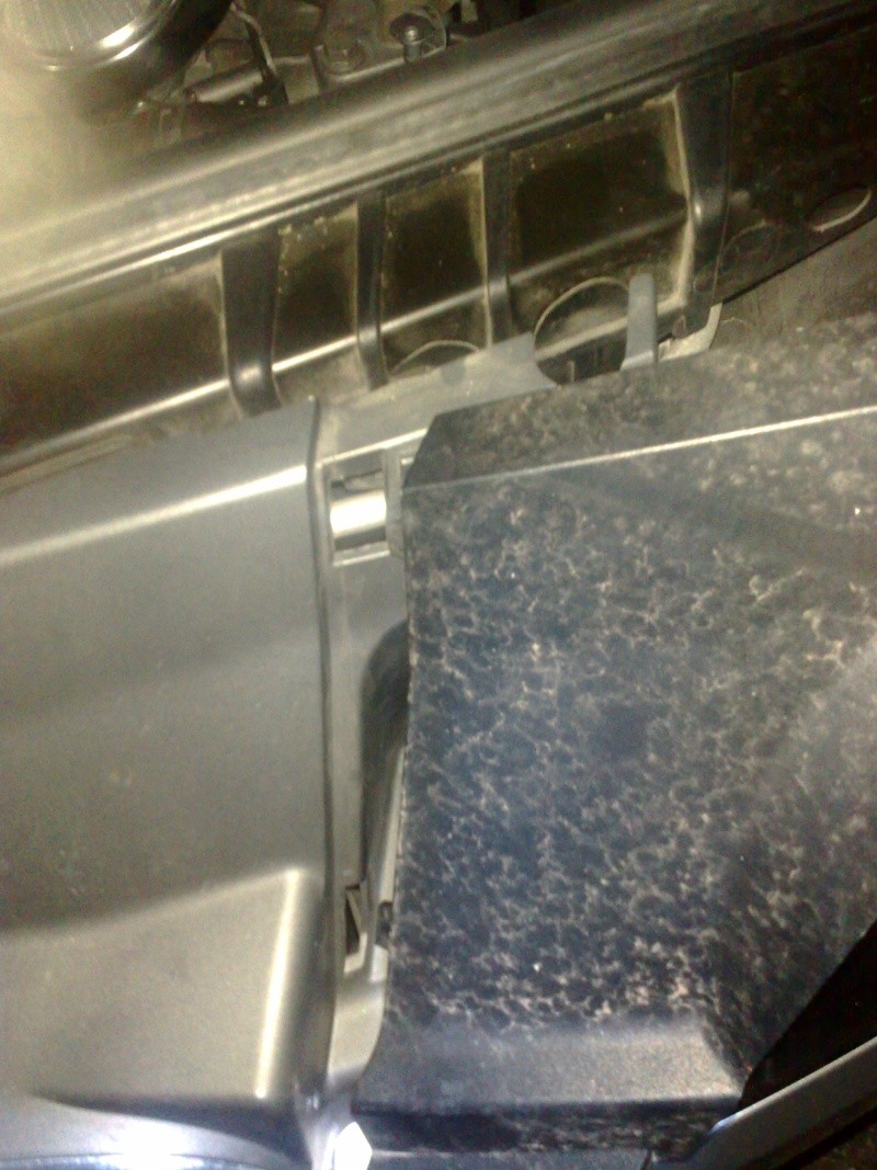

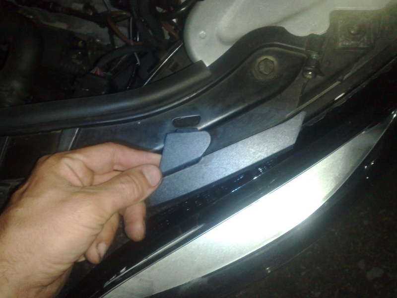

Allez on commence par ouvrir son capot moteur , puis on tire sur le cache vers le haut . Le cache est situé entre le phare et la calandre , exemple celui de droite ici :

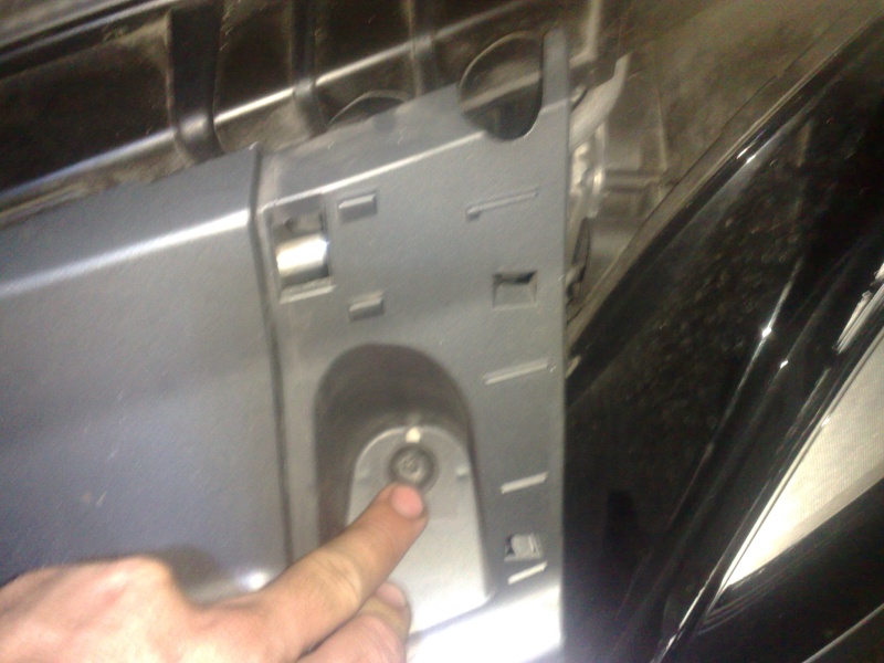

Puis tirer le cache vers la calandre afin de le libérer de ces 2 ergots qui le maintienne en place , exemple ici :

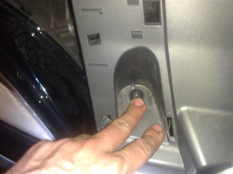

Une fois sortit , il nous permet de découvrir 1 vis caché ! Faite pareil pour l'autre cache .
Puis on se muni donc de sa clef TRX T30 et on défait les 4 boulons maintenant la calandre :

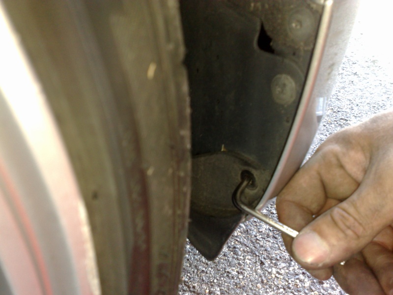

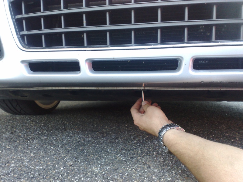

Après on passe par en dessous et on défait les 6 vis , dont 4 sont pour la jonction cache moteur/pare-choc . Ce sont les premières vis face à vous . Je vous donne une photo à titre d'exemple :

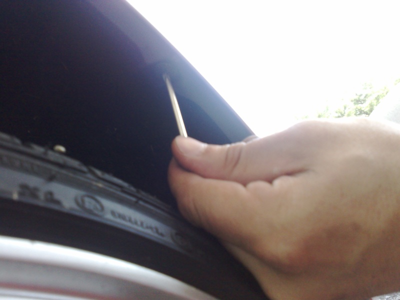

Et les 2 autres vis sont situé en dessous des anti-brouillard . elles servent pour la jonction pare-choc/support garde-boue , un exemple coté gauche de son emplacement :

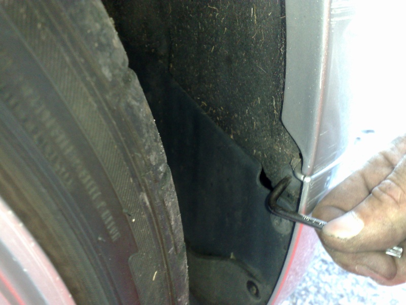

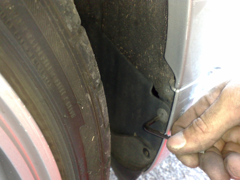

Puis passons en bas du garde boue , il y a trois vis à défaire , elles sont ici :
La 4eme vis se situant un peu plus haut dans le garde-boue , c'est à dire ici :

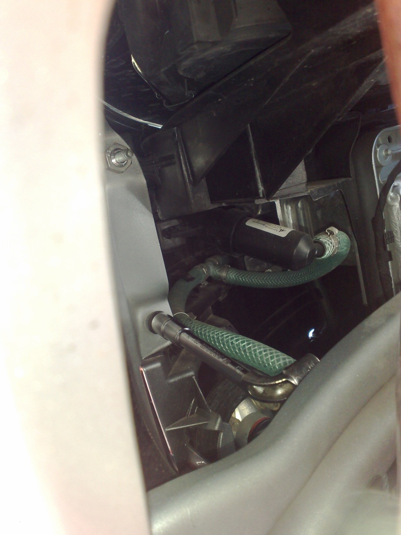

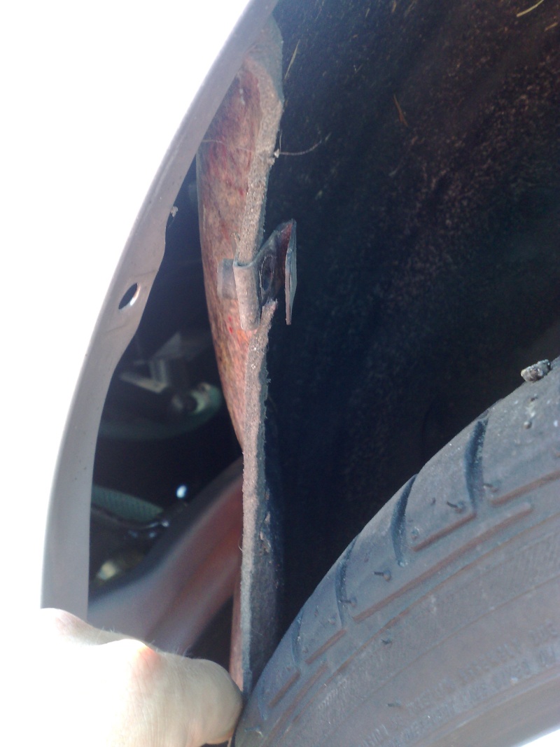

Une fois les 4 vis défaite , tirer la "feutrine" isolante des gravillon afin de vous donner une trappe d'accès aux prochain boulons à défaire :
Notez que c'est bien fini la TT comparé à l'A3 sportback par exemple qui doit se contenter que de "simples" morceaux de plastique , qui lors de passage sur des routes gravillonneuse font office de caisse de résonance ... Bref je m’égare !

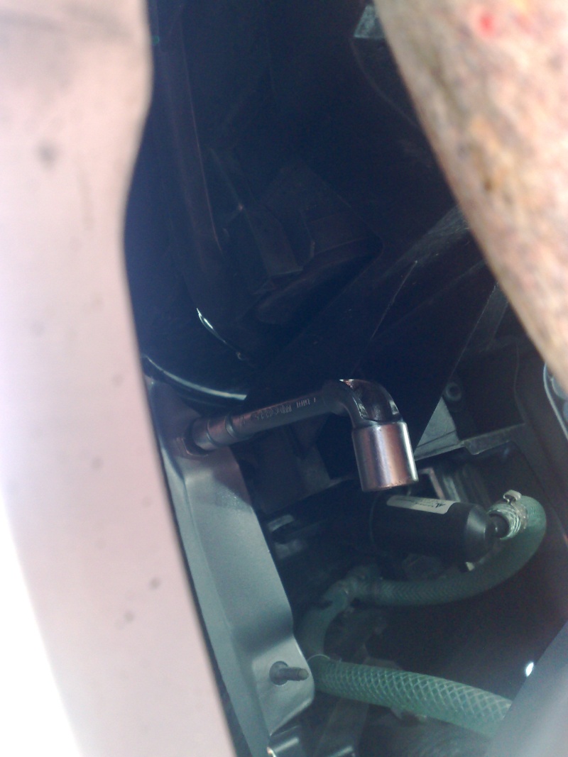

Prenez votre clef à pie de 10 et défaite vos 2 boulons situé ici :
Et là :
Récupérer surtout vos boulons sans les faire tomber car ils serviront pour le montage du nouveau parechoc . Cela évitera de perdre du temps à tout démonter pour essayer de trouver ses fameux boulons ;)

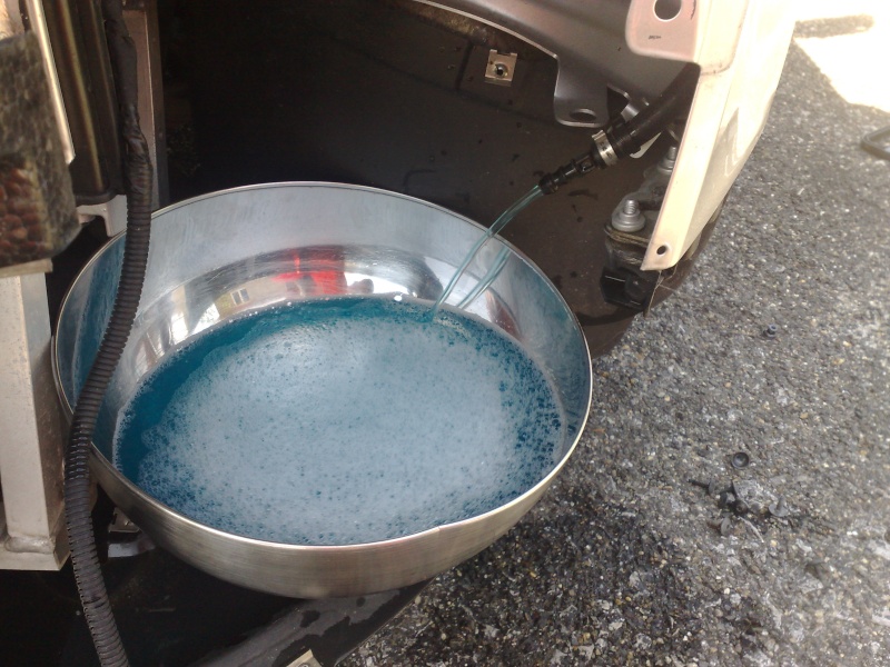

Puis aussi si vous êtes équipé de xenon , débrancher le tuyau d'alimentation en lave-glace des jets hautes-pression des laves-phares ! Pour ce faire , très simple , suffit de sortir le clips blanc servant de sécurité de maintient entre les 2 tuyaux et déboiter le tuyau en tirant dessus .
Et puis tant qu'à faire , prévoyez-vous une bassine , ça peut servir si on veut éviter de polluer son sol ;)

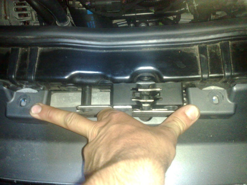

Si vous avez besoin de démonter votre calandre , il n' y a que 2 vis situé derrière le porte plaque d'immatriculation ! Le reste ce n'est que des clips tout autour de la calandre ... Trop facile ;)
