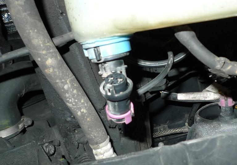

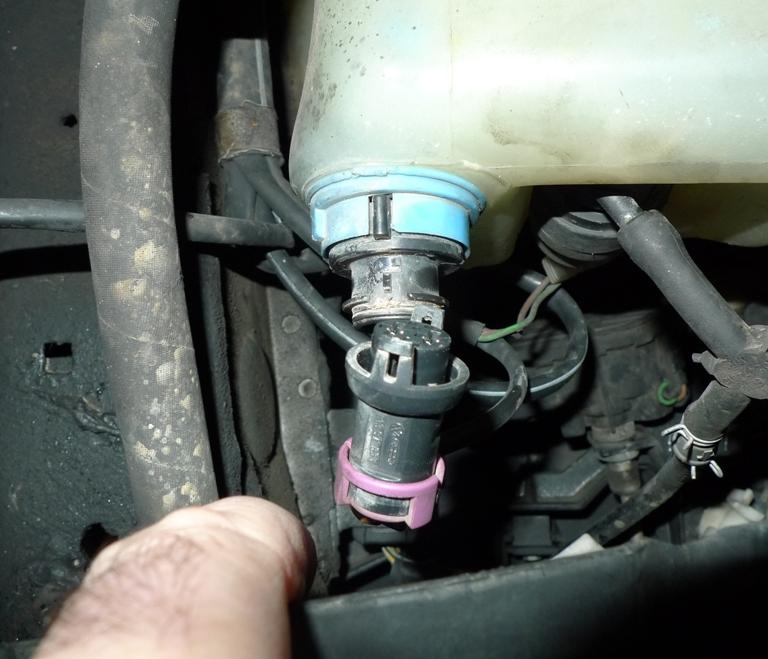

je vient de regader sur ma voiture et j'ai trouver une sonde
elle n'est pas sur le petit mais sur le gros regade vers l'AV de la voiture en bas si tu demonte le cache du dessous tu y va direct .

Bon voila quelques photos :

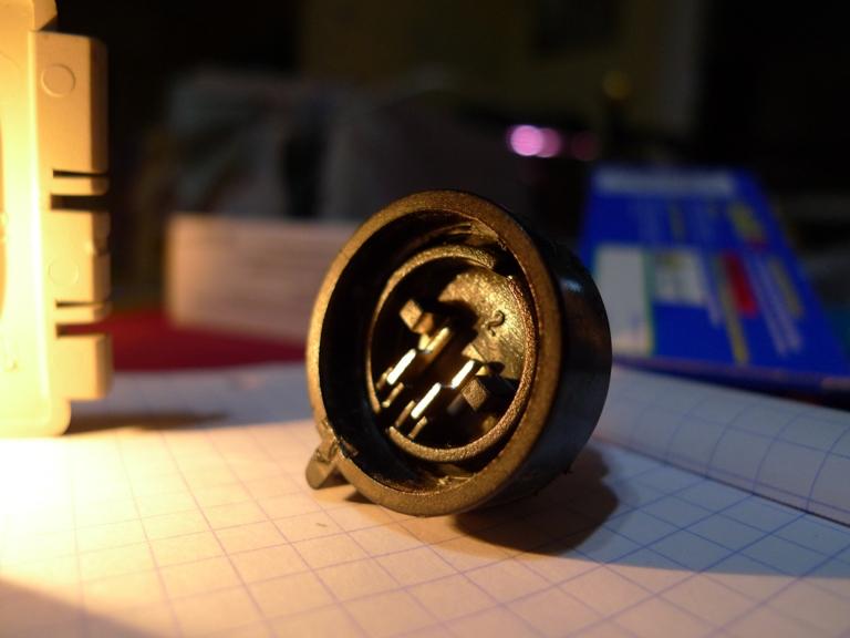

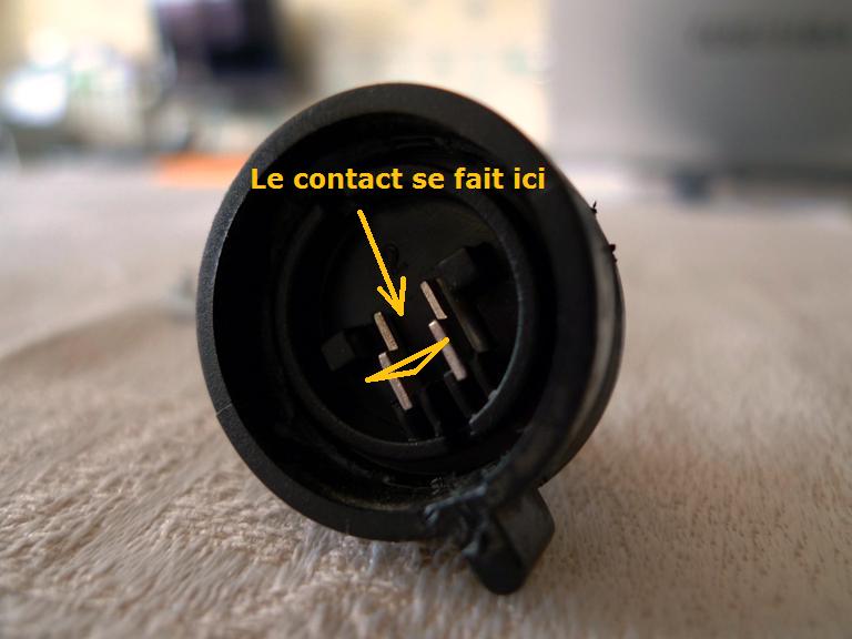

Le capteur débranché ( merci theau de ta confirmation de position ) :
C'est un connecteur comme d'hab , il est propre et sec on on s'arrache toujours les doigts pour l'enlever :

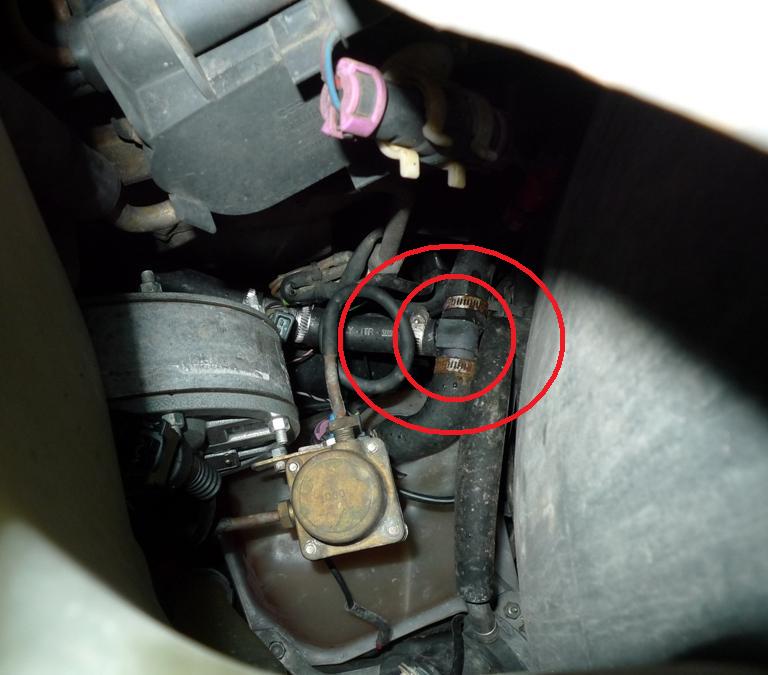

J'en ai profité pour voir une petite fuite de LDR au viveau d'un collier T pour le montage GPL :
Mais bon , j'y avait fait moi même et malgré l'apparence de facilité de montage , ben .. c'est loin d'être le cas !

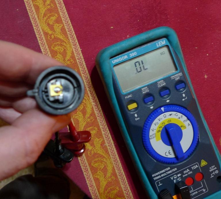

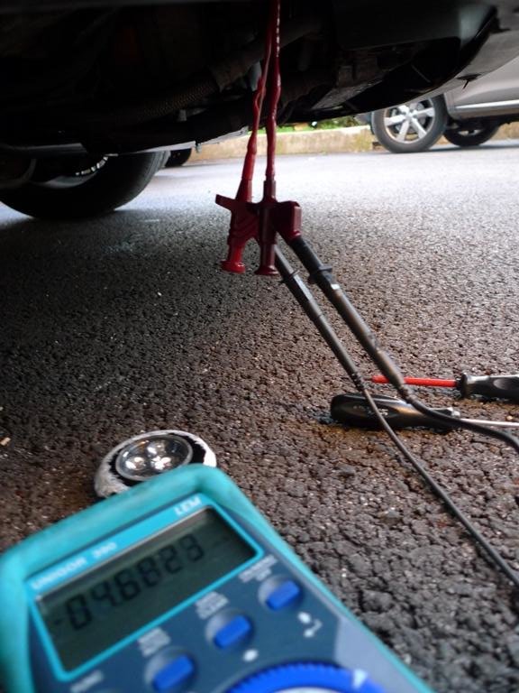

Bon bref , si on court circuite les fils du connecteur , on à un peu moins de 5 mA :
Et l'indicateur du tableau de bord s'allume :
Modifié par 205
Bon , comme je disais ; si on dé-court-circuite , ben il s'éteinds que si on coupe et remet le contact !

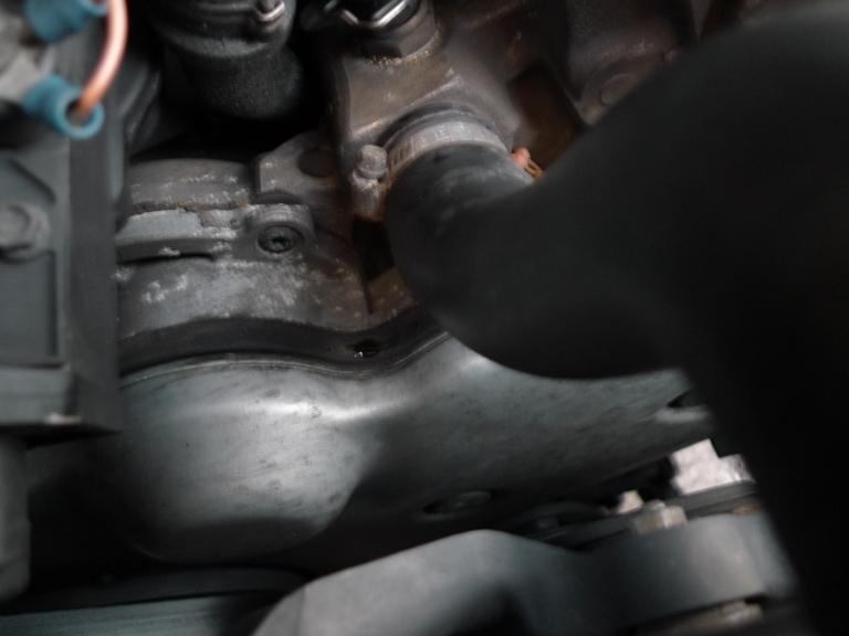

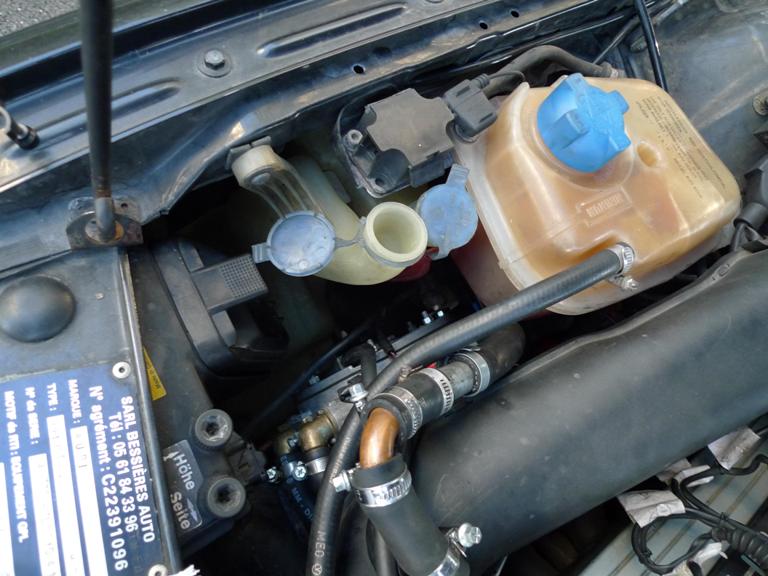

J'ai une goutte de LDR ( pas 2 ) qui me nargue depuis un an à cet endroit .. visible dès qu'on ouvre le capôt :
Elle apparait lorsque le moteur est froid et si on a roulé , mais pas l'été ...
J'ai même essayé de la localiser avec l'outil infernal de Spiro , mais sans succès ...
Vous avez aussi la même goutte ??
Modifié par 205

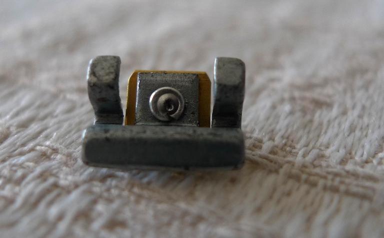

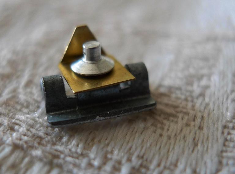

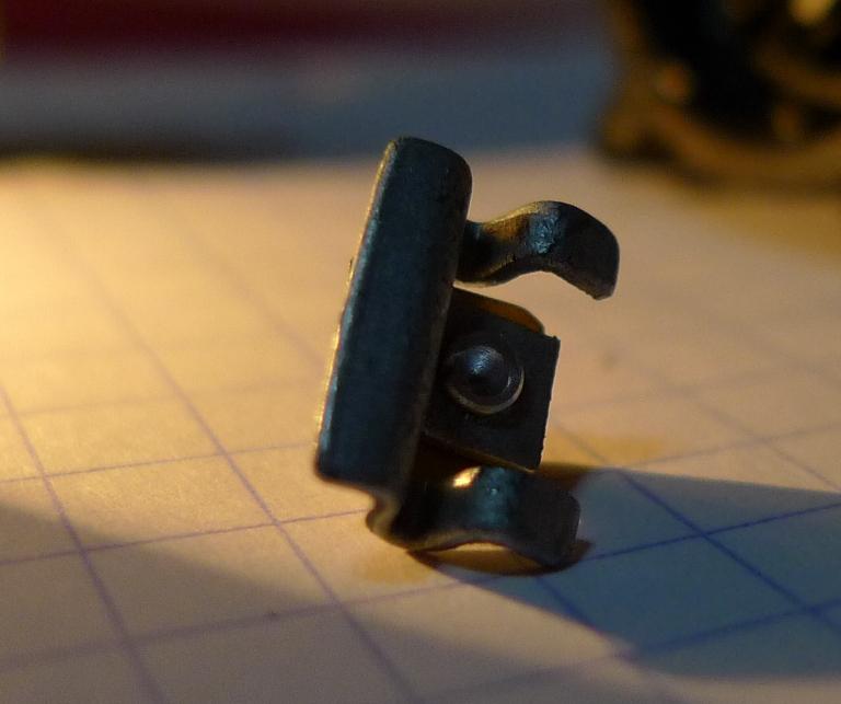

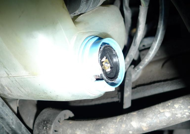

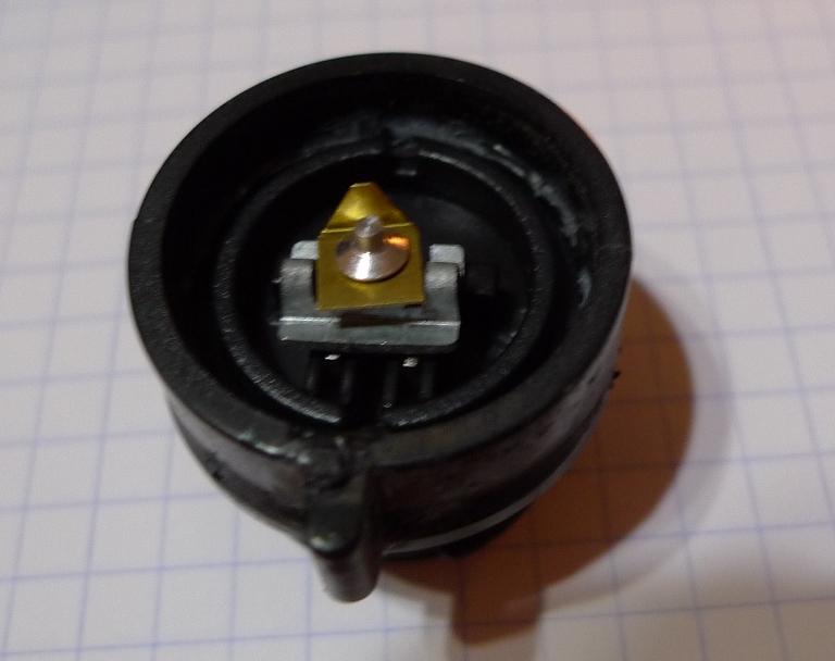

Une fois qu'on arrive ( et pas sans mal ) à enlever les fiches de dedans , voila ce qu'on à :
ça qui reste sur le bas du réservoir :
Et ça dans la main :

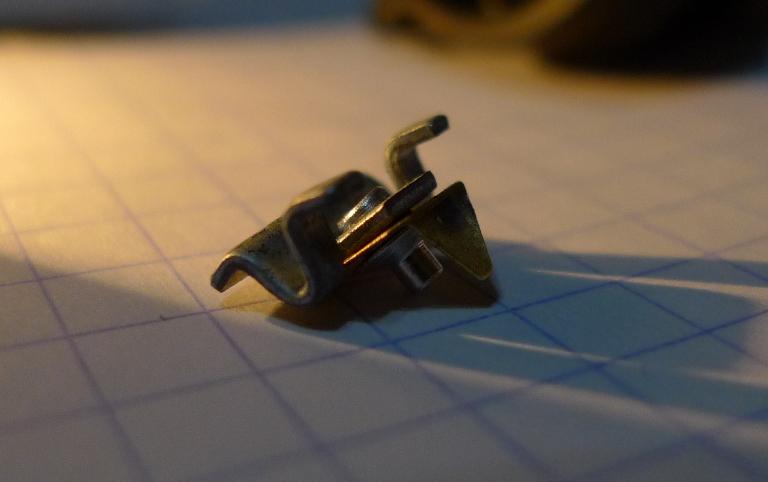

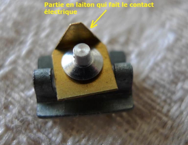

Et un petit balancier bimétal en je ne sais quoi :
Je pense qu'il va dans la première photo au fond et que "magnétiquement" il est attiré et fait bascule .
Donc selon les mesures , lorsqu'il fait contact il est pas attiré et vient comme ça sur les 2 bouts de contact :
J'avais pourant tapé au marteau sur le bas du réservoir disons sans trop de ménagement pensant à un soucis de contact mécanique ou autre , mais sans succès.
De toute façon ... posé dessus .. il y a toujours pas contact :
Alors là ... bonjour l'impasse ...

pour tes fuite de liquide sur la premiere tes colliers sont surement naze vu la tronche qu'ils ont;fait gaffe au T il est en plastique avec l'age il doit etre cassant ou aussi peut etre fendu
si non pour ta fuite au dessus non moi je n'ai rien la c'est sec
ça ne vient pas de ta durite ?

Oui tu as raison , je vais changer les colliers.
le T il est tout neuf , je l'ai monté il y a quelques mois , c'est du policarbonate d'enfer ce machin , spécial GPL !
Bon , je vais voir pour la seconde fuite avec un mouchoir en papier enroulé autour de la durite pour localiser la fuite !
si il est neuf pas de blem .

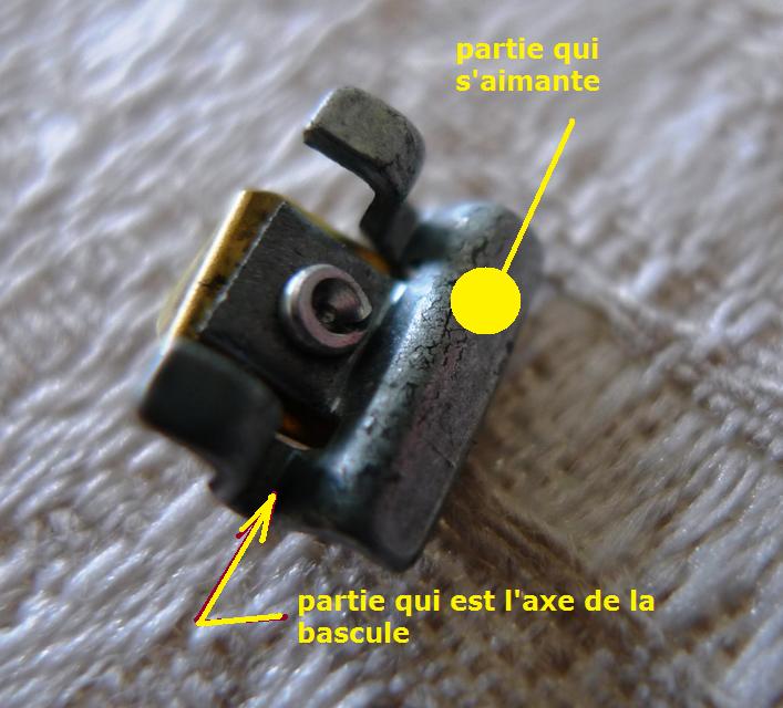

En fait , je comprends après coup pourquoi le voyant s'éteinds pas lorsque tu enlèves le court-circuit , car ça doit toucher juste juste et c'est avec les vibrations de la voiture en roulant que ça doit faire "contact" dès qu'il y a un contact c'est mémorisé.
Mais 5 mA , c'est pas énorme , ça nettoye rien du tout ça .
En fait , je me suis trompé dans mon analyse hier , c'est la partie jaune qui fait contact , la partie blanche est en avier et qui s'aimante , doit y avoir de l'autre côté dans le bocal un truc avec un aimant qui bouge avec l'eau ..
Si qqun ( Burny ) peux regarder sur un petit bocal parallélépipédique ( heu ça s'acrit bien comme ça ?? ) si il voit comment ça marche au fond ... ce serait sympa .

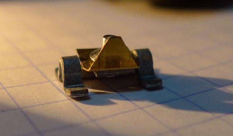

La petite pièce qui fait tout :
Une fois que cette petite pièce montée dans le bas du bocal :
Elle tient toute seule .. mais reste en arrière , donc elle est aimantée alors que le bobal est vide !
Bref , j'ai mis 1 litre d'eau avec du détartrant ( ce qui a permis de déboucher 2 trous de gicleurs qui foirouillaient ) , et bocal revidé rien a faire.
Par contre en tapant TRES FORT sous le bas du bocal , ben ça m'a allumé le voyant !!
Alors peut être que c'est normal et c'est avec les bosses et les vibrations que ça fini par toucher ... ou peut être que ça marche toujours pas !

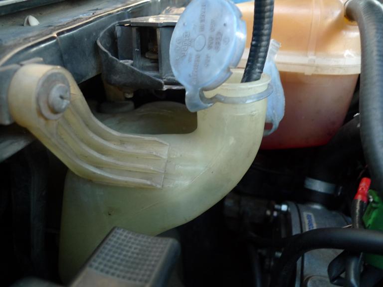

Sinon , impossible de regarder au fond de ce satané réservoir de lave glaces !
Bon , pas possible de rentrer la caméra dans le bocal de lave glace .. l'entrée est trop coudée :(
Bon , du coup , j'ai retapé réservoir vide en dessous pour espérer faire décoincer le système de flotteur ( mais bon j'y crois pas trop .. ) et j'ai rempli avec mon mélange perso qui sent bon et qui gèle vers -5 ..
