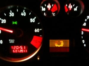

mercredi soir j'ai un voyant orange qui s'allume à la place de l'affichage de l'heure
( un genre de rond orange avec un 2 rond orange en pointillé )
j'ai donc remarqué que la temperature d'huile avoisine les 90° en roulant pepère et que sa varie ( l'aiguille ) entre
75 et 90° mais cela assez brutalement .
Je vous joint une image en espérant que quelqu'un pourra me dire la signification de ce voyant.

oui oui , c'est les plaquettes ça :), va falloir voir si elles sont usées et les changer !
Ok je regarde, j'ai pourtant changer les pneus la semaine dernière et je n'ai rien remarqué.
Je vais revérifier car c'est vrai que ce matin cela faisait un peu de bruit .
Je vous tiens informé demain ( en espérant que ça soit sa )
Merci à vous d'avoir pris quelques seconde pour me répondre et me rassurer .
Salut malheureusement non , les disque + plaquette arrière j'ai changer le mois dernier
et cette après midi j'ai démonté les 2 roues et j'ai encore de la matière sur les plaquettes et le disque est un peu usée sans plus .
Pfff les problèmes commence .
