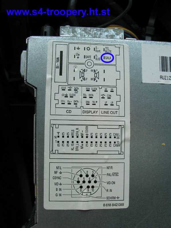

  8. Bonjour, j'aurais quelques questions sur les connecteurs d'un Navi+. Commençons le rond qui reçoit le tuner. A priori, le signal reçu est Rouge/Vert/Bleu + Synchro. Dans ce cas, à quoi sert la sélection PAL/NTSC? A quoi sert la broche VID-ON? Deuxième connecteur : DISPLAY. Dans quel cas est utilisé ce connecteur? A quoi servent chaque broches? Merci, Cyril.
  9. Salut, Je pense que tu peux récupérer l'info sur le symbole de l'interrupteur avec le "+" sur le connecteur du chargeur CD ou du 'line out". Cyril.

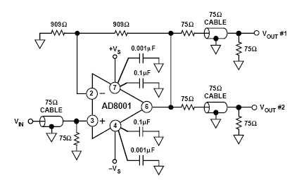

  10. Effectivement, Je n'avais pas trop réagi sur l'impédance d'entrée. Que penses-tu du montage suivant : Cyril.

  14. Effectivement, je crois qu'il ny a que 2 lignes K. La deuxième est connectée à la place de la ligne L. La ligne L est simplement utilisée pour la connection lente (rarement utilisée). Cyril.
  15. Bonjour, Si l'impédance d'entrée des afficheurs est suffisamment élevée (de l'ordre du Mega Ohm), on peut les brancher en parallèle sans problème. Cyril.
