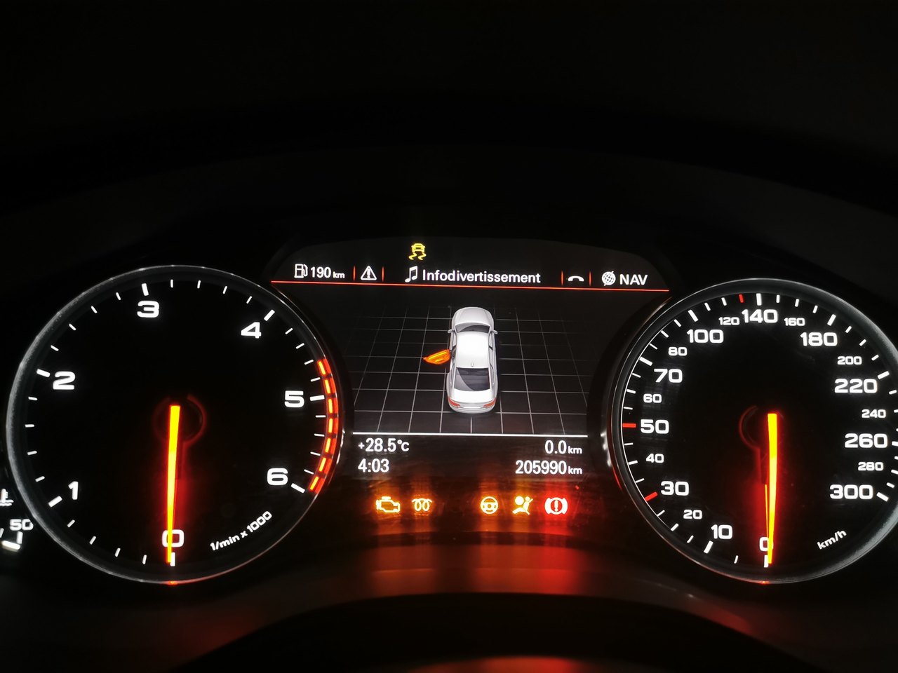

voiture en panne... Bonsoir à tous, après avoir changé il y a 2 ans , x3 joints cuivre sur les injecteurs n°4,5,6... et avoir attendu de faire les autres car il y a tjrs 50 raisons ...et tant que ça roule .... bref , hier en panne ! Cela faisait déjà quelques mois que l'odeur de gasoil se faisait ressentir dans l'habitacle , et quelques jours qu'au démarrage j'avais le ralenti instable avec quelques secousses rapide du moteur ( ça toussotait ) , un poil de gaz , et hop ça roule ma poule ... sauf que ... à force de tirer sur l'élastique il faut bien qu'il casse ! Donc hier soir , après avoir récupéré mon DRIVE au supermarché , je redémarre , je fais 10m et au stop la voiture cale ! oupsss !! et depuis ce stop impossible de la refaire démarrer. Je présume donc qu'un injecteur est mort , ou même peut être plusieurs ... en tout cas savez vous si un injecteur HS empêche le démarrage de la voiture ? Chronologie : 1) J'ai eu la semaine dernière le voyant de préchauffage orange qui s'est allumé et qui a clignoté suite à un coup d'accélérateur pour doubler, de manière assez autoritaire ! et là passage en mode dégradé , plus bcp de puissance . Je m'arrête , je redémarre , et la voiture fonctionne à nouveau normalement sans voyant. 2) Aussi sec rentré à la maison , je me décide de verser dans mon réservoir un bouteille de "FACOM 006025 Nettoyant pour moteurs" , je pars aussi sec faire un petit tour pour mélanger tout ça dans le réservoir, et je decide de taper un peu dans les tours pour espérer que le produit agisse .... malheureusement lors du grosse accélération la voiture a totalement coupé l'injection et a finit de rouler en décélérant jusqu'à l'arrêt total et moteur calé . En redémarrant , le moteur a bcp vibré et je suis rentré chez moi à 30Km/h en appuyant que très peu sur l'accélérateur car l'intensité des vibrations etait proportionnel à ma demande de puissance .... Arrivé à la maison je me suis aperçu qu'un trace de liquide etait sur la route , et finalement il s'agissait de la petite durite de retour gazoil qui s'était déclipsée de son logement , comme s'il y avait eu un pression excessive ( ou trop de gazoil non brulé ) alors qu'il me semble qu'il n'y a aucune pression dans ce conduit ... BREF bizarre , je reconnecte , et hop le moteur retourne convenablement ... 3) Puis depuis , je roule cool afin de me laisser le temps de mettre un peu de fric de coté pour acheter x6 injecteurs .... mais malheureusement vous connaissez déjà la suite... Vu que le problème dans sa phase finale s'était pas mal déclaré depuis une semaine, j'avais eu le temps de connecter mon VCDS et de filmer les valeurs des écarts de débit des injecteurs : Aucun message d'erreur si ce n'est un problème de pression dans la rampe haute pression trop faible Au ralenti voiture froide : à 2500tf/min voiture froide: Injecteur 1 : -1.93 Injecteur 1 : -3.05 Injecteur 2 : 0.88 Injecteur 2 : 0.74 Injecteur 3 : 0.73 Injecteur 3 : 2.87 Injecteur 4 : 0.79 Injecteur 4 : -0.88 Injecteur 5 : -1.17 Injecteur 5 : -0.17 Injecteur 6 : 0.69 Injecteur 6 : 0.42 Je ne connais pas les tolérances acceptées par ces injecteurs BOSCH 0 445 117 022 . Il semble qu'au moins 3 des injecteurs soient vraiment fatigués ( 1 , 3, 5 ) mais quitte à investir je pense changer les 6. Alors ma question : J'ai pour habitude de commander tout le matos pour entretenir mon auto sur autodoc . Jusqu'à aujourd'hui toujours satisfait , mais se pose la question du 100% neuf ou du reconditionné ! Et sur ce point je ne sais pas quoi en penser , d'après ce que j'ai pu lire et entendre à droite et à gauche , les reconditionnés sont tout de même très proches en performance des modèles neuf dès lors que tous les tests et reglages ont été effectués , et sur ce point il semble qu'autodoc ne transige pas sur la fiabilité . Avez vous des expériences personnelles sur ce point ? Au final il y a tout de même une sacré différence de prix entre reconditionné et neuf , mais cela en vaut il le coup ? Merci pour vos commentaires que je sais forts utiles à chaque fois ... Cyril -
