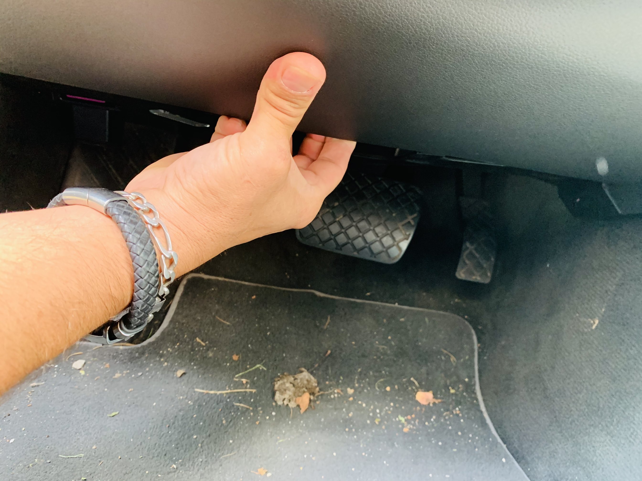

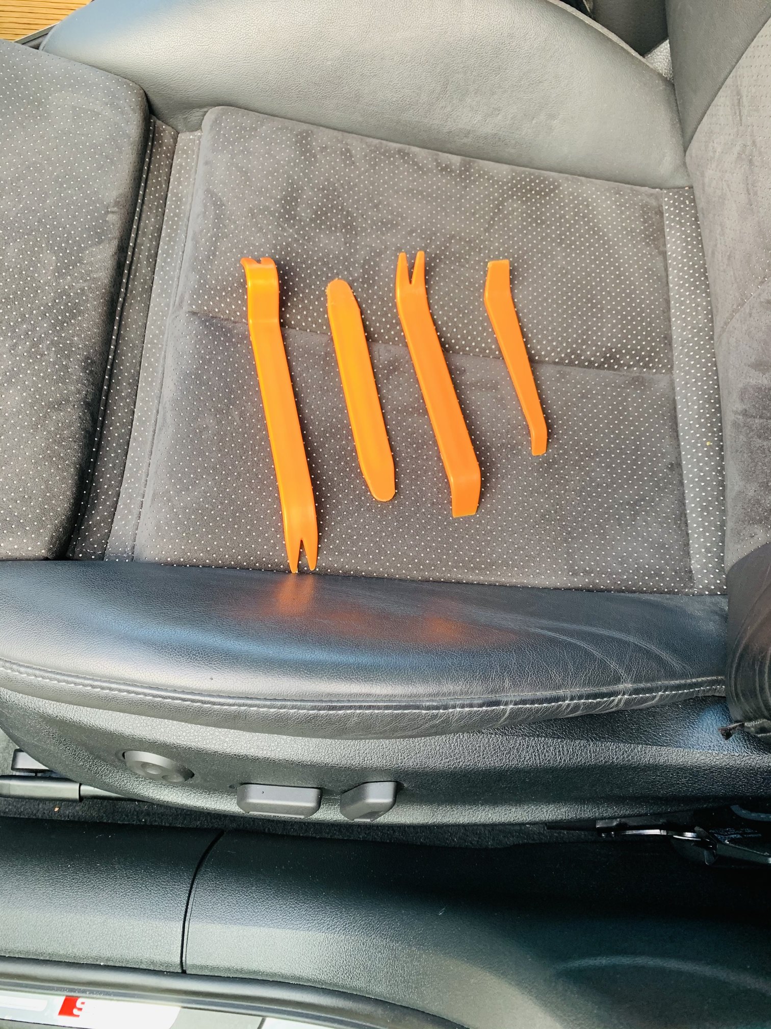

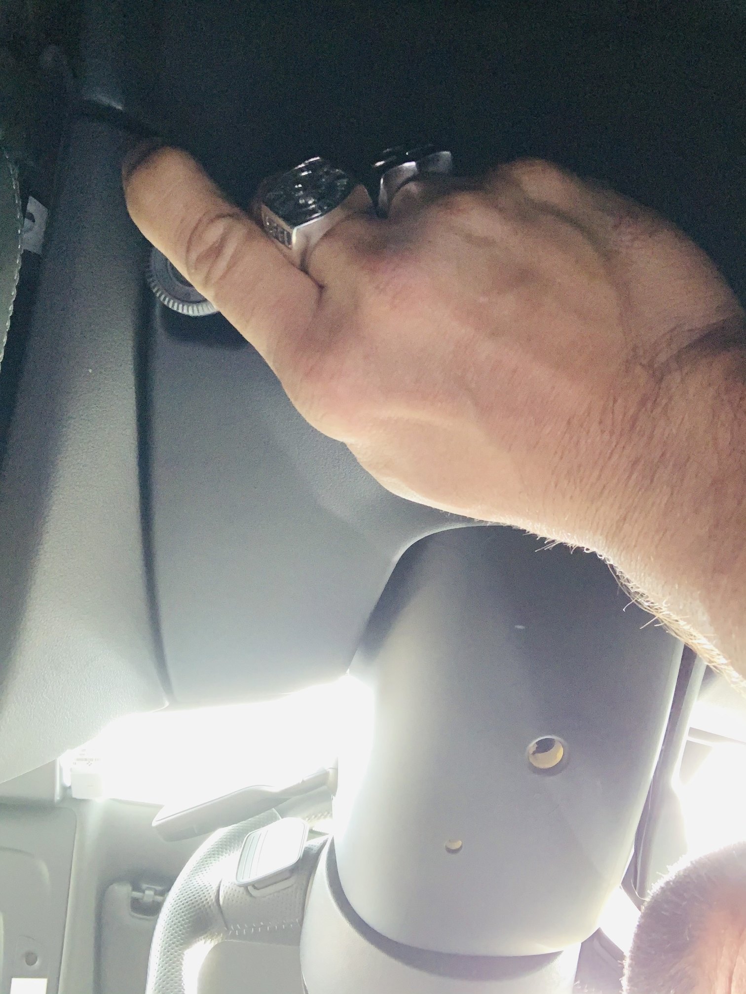

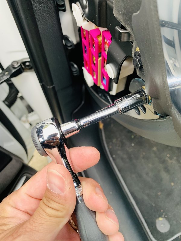

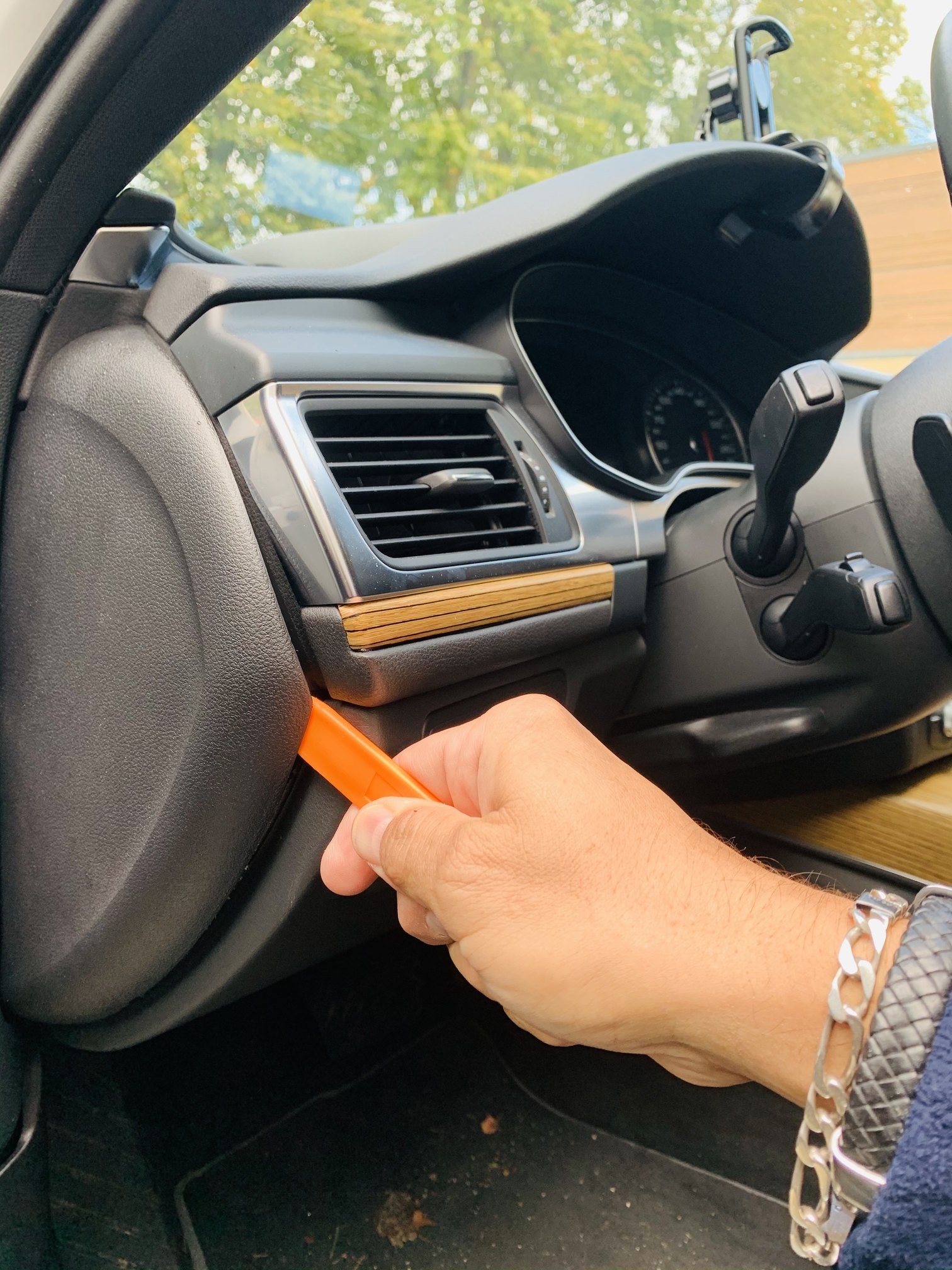

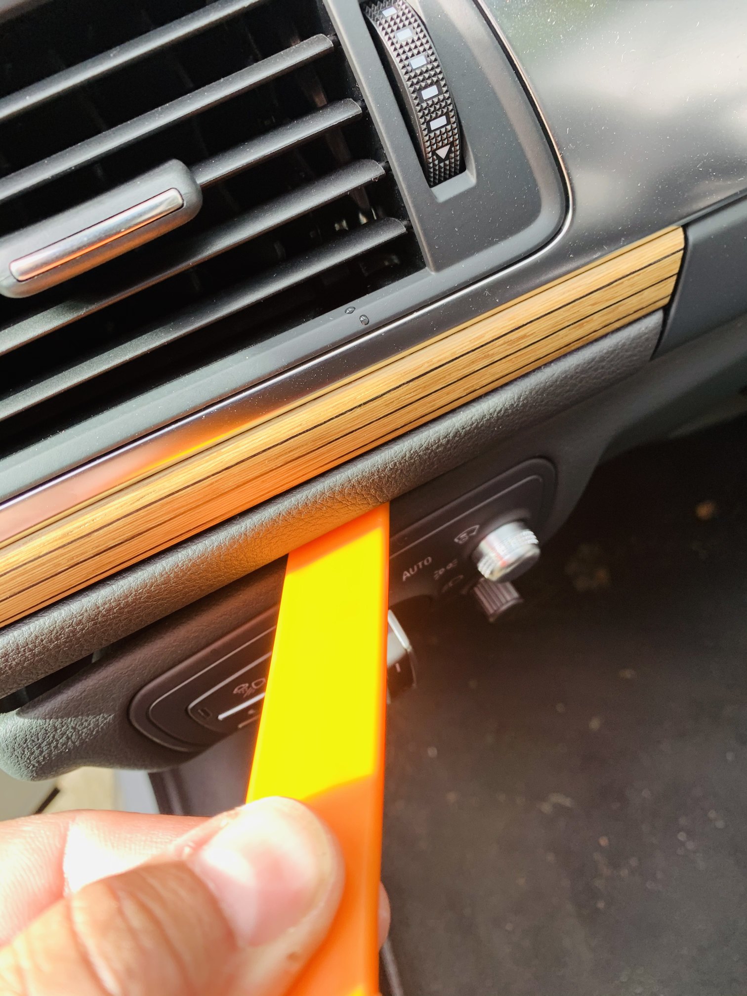

  11. Sitôt demandé sitôt fait ! Suivant le pdf ci-dessous donne par @sdom33 (merci à lui) le démontage s’est fait sans soucis. Donc pour commencer, préparer les outils plastiques de démontage de garniture (5€ le set sur Amazon) afin de ne pas endommager les panneaux. Préparer également une clé à pipe ou une clef à douille de 8. Ensuite il n’y a qu’à suivre les étapes : 1) Déclipser le cache fusibles côté conducteur à l’aide d’un outils plastique de démontage de garniture. 2) Il y a 2 vis. Dévisser la vis du bas. 3) Dévisser ensuite la vis du bas du cache plastique côté portière. 4) Dévisser enfin la vis du bas du cache plastique côté levier de vitesses. 5) À l’aide de l’outil de démontage de garniture en plastique faire levier au dessus du comodo des feux puis glisser vers la droite afin de déclipser le haut du panneau. 6) Enfin, tirez vers vous le cache depuis le bas 7) voici le fameux boîtier caché ; retirer la réglette rose de protection. 8) le fusible qui nous intéresse est le jaune de 20A entouré sur ma photo : 9) Le changer et tout remettre en sens inverse.

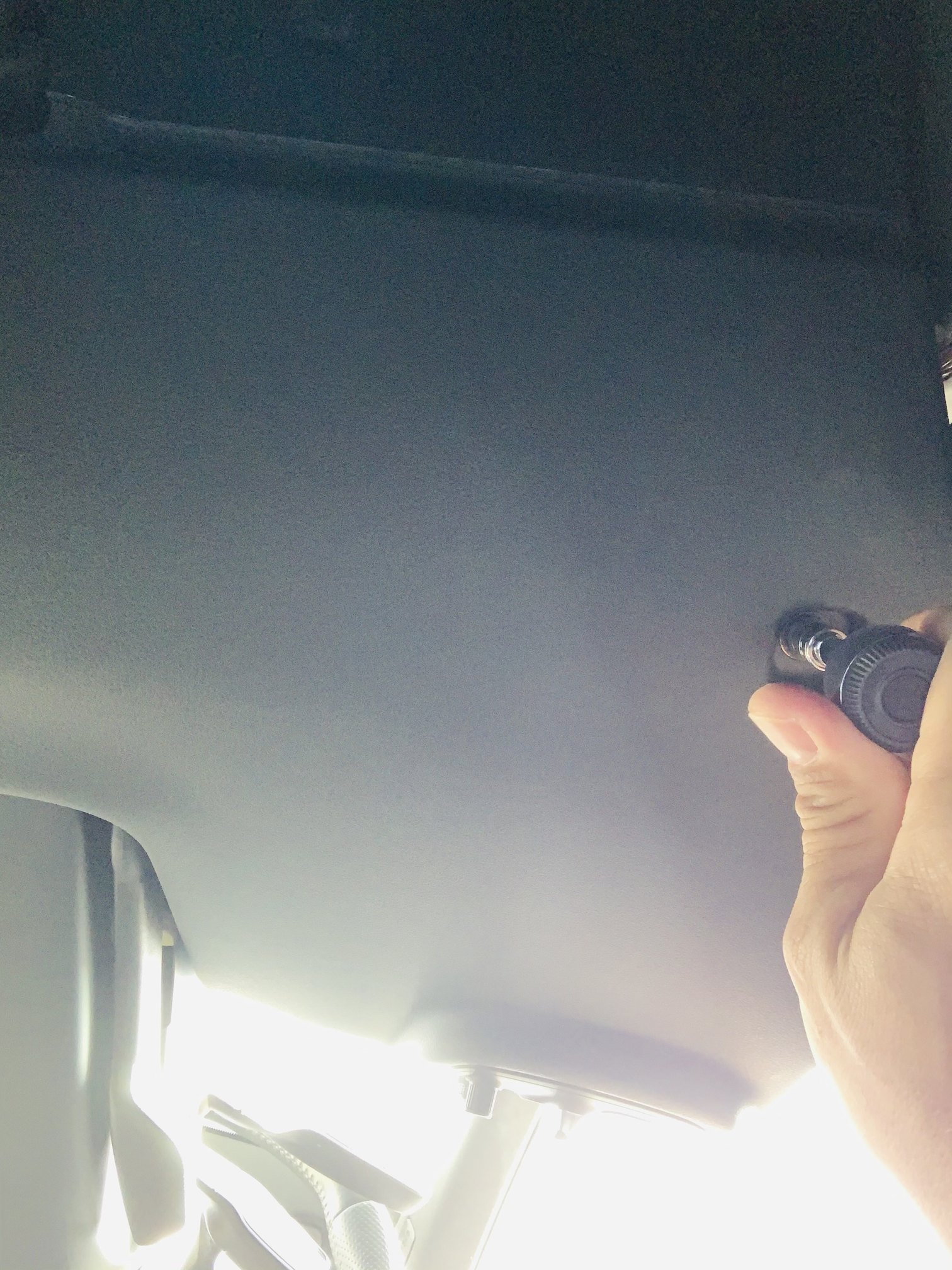

  17. Merci pour ce tuto [mention=116524]falkenz[/mention] je l’ai suivi à la lettre et j’ai enfin un intérieur moderne. j’avoue avoir bien galéré avec le plafonnier arrière difficile à s’éclipser. Mais le résultat est là : [emoji41]
