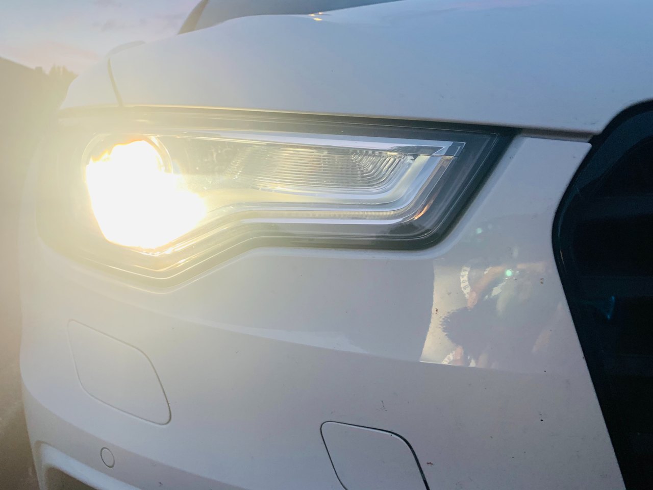

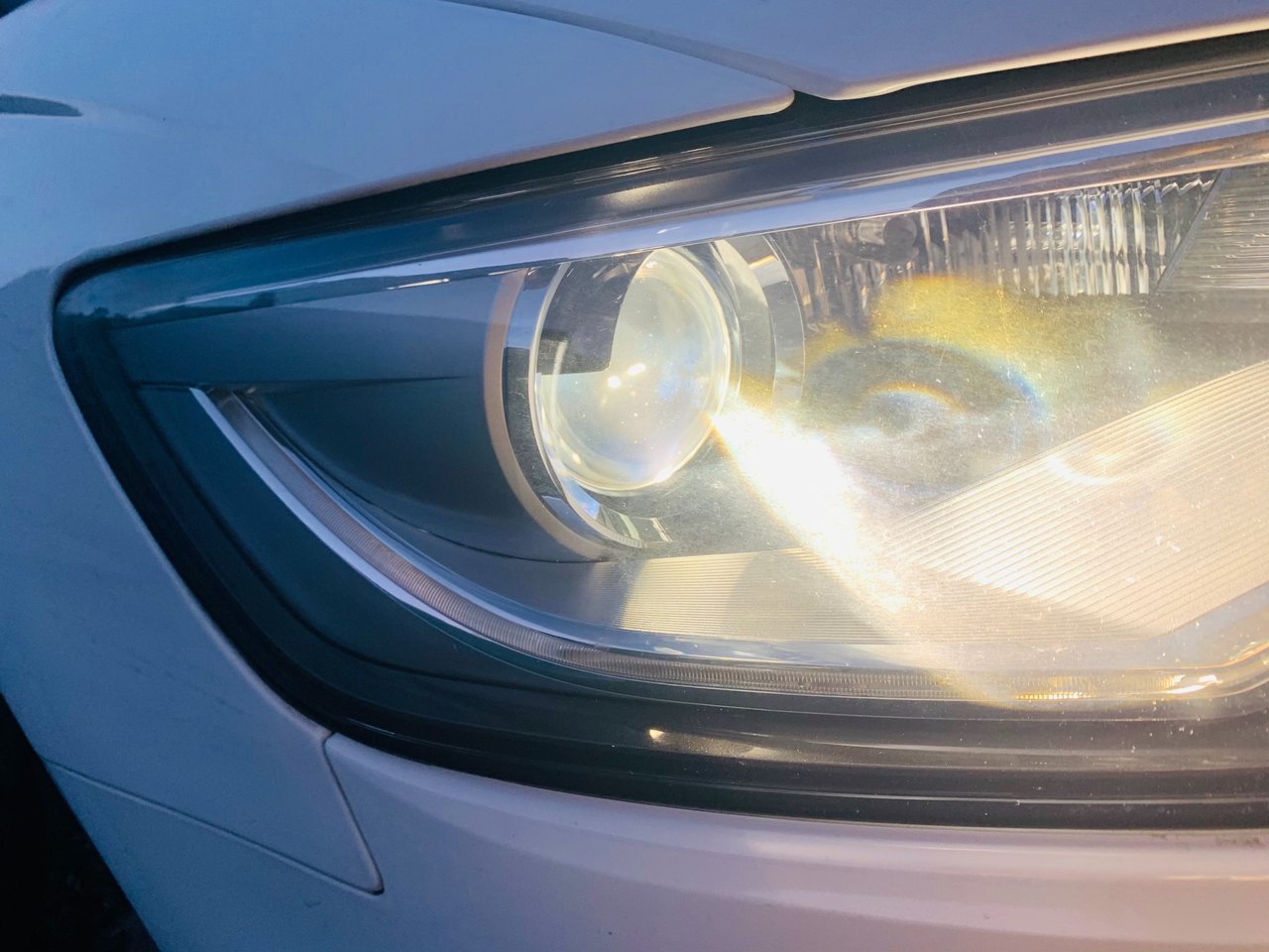

Merci d’avoir répondu... Oui j’ai remis les réglages d’origine. La seule modification relative aux feux que j’ai faite c’était mettre les feux arrière en DRL c’est à dire allumés en permanence. Ils fonctionnaient bien mais cette erreur est apparu. J’ai remis à l’origine mais cette erreur apparaît toujours... Ce qui est étonnant, c’est que cette erreur n’apparaît pas de jour... Je m’explique : Je roule de jour : seuls les feux de jour à led sont allumés. Si j’entre dans un tunnel, les feux xénon s’allument en plus, tout fonctionne parfaitement et je n’ai pas d’erreur : Feux de jour uniquement : Feux de jour + xénon après un tunnel : Pas de message d’erreur ODB : Mais si il fait sombre ou s’il fait nuit au démarrage de la voiture, les xénons s’allument mais les feux de jour, eux s’éteignent et les messages d’erreur apparaissent... Enfin, la nuit, la fonction feux de parking avec le clignotant actionné en stationnement fonctionne bien à l’arrière, mais pas à l’avant... [emoji848] Envoyé de mon iPhone en utilisant Tapatalk -

Aujourd’hui je constate que de jour après être entré dans un tunnel, les feux xénons se sont allumés et mes feux de jour sont restés fonctionnels. Aucun message d’erreur. Cf. Photos Par contre la nuit venue, réapparition du défaut odb et extinction des feux de jour... 🤯
