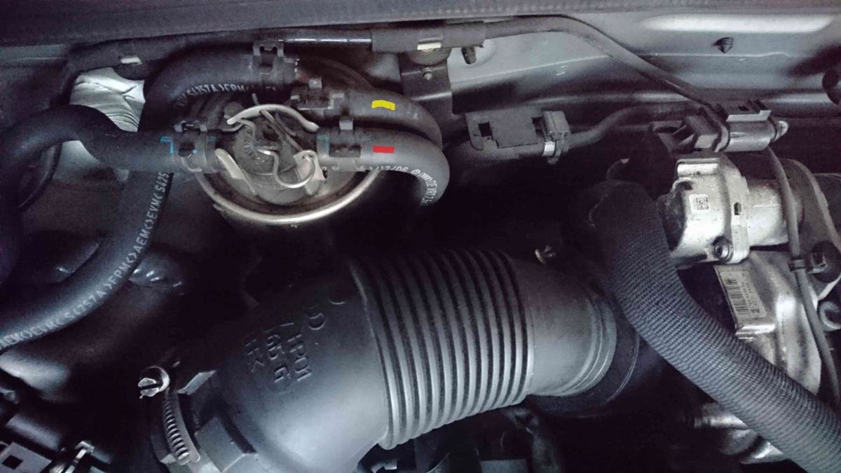

  14. Je debranche lequel de tuyau pour voir si le gasoil arrive bien ? celui que j'ai mis en jaune ou celui en rouge ?

  16. Oui jai fais le test plusieurs fois. Le gasoil me semble arriver puisqu'en redevissant le tuyau Métallique de la rampe, le gasoil coulait
