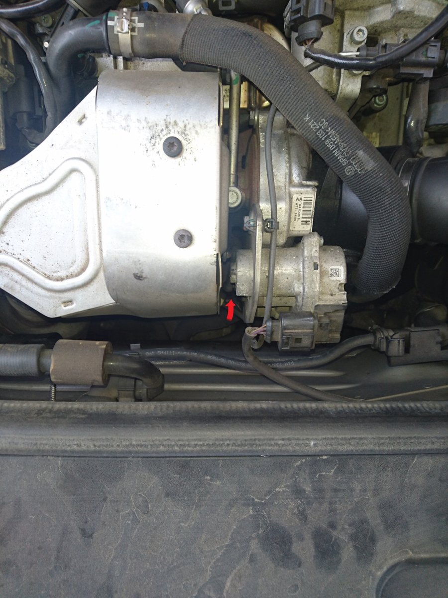

après avoir contrôlé les biellettes qui me semblent fonctionner correctement, j'ai démonté le papillon principal et je pense que mon problème vient de la tout de même malgré mon faible kilométrage car les dents n'accrochent sur la roue blanche qu'arriver à la moitié de la demi lune noire. ci-joint photo, qu'en pensez vous ? -

Bonjour à tous j'ai les codes défauts suivants : 004203 - Papillon coincé ou mouvement difficile P106B - 001 - - Intermittent Capture: Etat du défaut: 00100001 Priorité du défaut: 0 Fréquence du défaut: 254 Compteur de RAZ: 255 Kilometrage: 161454 km Capture: Tr/min: 882 /min Couple: 109.2 Nm Tension: 13.45 V Rapport cyclique: 29.2 % 005504 - Entraînement du papillon banc 1 Dysfonctionnement P1580 - 008 - Capture: Etat du défaut: 01111000 Priorité du défaut: 0 Fréquence du défaut: 1 Compteur de RAZ: 255 Heure: 0 Capture: Tr/min: 0 /min Couple: 0.0 Nm Tension: 11.86 V Rapport cyclique: 0.4 % Rapport cyclique: 0.4 % Tests passés: 1 1 0 0 0 et j'ai ces deux "tiges" (en rouge sur mes photos) qui ne font que s'ouvrir et se fermer sans cesse... si quelqu'un pouvait m'aiguiller svp ... merci d'avance
