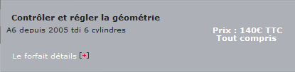

Prix HALLUCINANT d une géométrie Audi
gasimoto a répondu à un(e) sujet de tom_hawak dans A6 C6 / A6L C6 / allroad C6 - (2005 à 2011)
Je pense qu'une géométrie est indispensable pour ton cas Par contre, 375€ c'est l'arnaque. Moi c'est 140€ chez Audi Par contre, évite les centres autos. J'en ai fait les frais : voir http://forums.audipa...role-geometrie/ -
