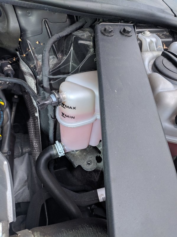

Urgent Fuite de liquide de refroidissement a8 3.0 tdi
gasimoto a répondu à un(e) sujet de nk45100 dans A8 D4 - (2011 à 2017)
Merci de partager vos expériences Je vais enlever le cache et voir si je vois une fuite au V mais comme c'est faible c'est pas dit que je vois quelque chose -
En regardant moteur chaud, le niveau était pile au max. Ça doit pas bouger autant normalement ? -
Les bouchons pour mon modèle sont tarés à 1.6bars Je peux toujours le changer. C'est pas excessif -
Liquide transparent un peu gras dans la partie avant droite du capot moteur. Le moteur est bien gras Le niveau de liquide est passé de mini à moitié en laissant chauffer au ralenti Pas de mayonnaise -
Merci pour vos réponses Le commercial a soit disant relayé les propos du chef d'atelier Il m'a rappelé pour me dire que certains voitures peuvent perdre du liquide et se stabiliser à un certain niveau. Je n'aurais pas du faire l'appoint et laisser le voyant s'allumer. Ils me disent de passer en février faire un controle si ça évolue. Le commercial a dit que le fait d'avoir fait un écrit permettai de tracer et de permettre une future prise en charge. Je pense qu'il joue la montre. En "bon" commercial, il m'a proposé une A8L qui me fait de l'oeil Je n'ai jamais eu de perte de liquide sur mes audi précédentes. Par contre, cela m'est arrivé sur une Passat et c'était un défaut de sertissage au niveau du radiateur principal Je vais regarder pour la mayonnaise. Je n'ai jamais vu de tache sous la voiture. Je pourrai laisser un carton dessous C'est possible que le niveau d'huile de la boite monte sachant qu'au remplissage il faut remplir à ras bord ? (par débordement) Edit:j'ai acheté la voiture avec 101500kms et là j'ai 109000kms -
Réponse du commercial : si un véhicule ne roule pas pendant longtemps, il peut consommer un peu plus de liquide, suivant le changement de température brutal que nous avons pu avoir également Plausible ? -
Tu as des news ? J'ai acheté mon A8 en concession en Septembre 2019, j'ai remis du liquide en Juin 2020 (en dessous du mini). Et là décembre 2020, je suis presque au mini. J'essaye de négocier avec le garage car la garantie s'est fini en Septembre 2020 -
