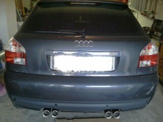

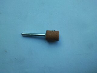

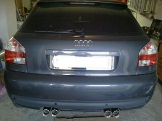

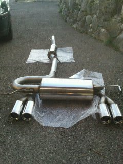

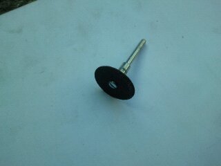

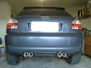

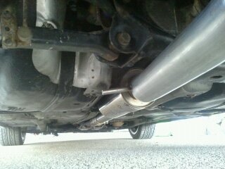

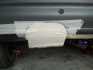

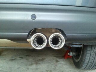

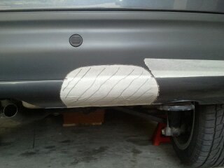

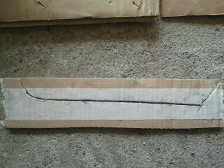

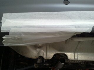

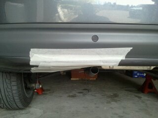

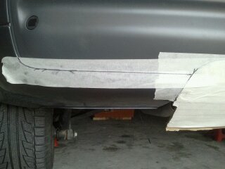

Bonjour à tous, Suite à la demande de quelques forumistes,je vous fais un petit sujet de la maniére dont j'ai procédé pour decouper le PC AR pour poser la fameuse ligne FOX que voici: Biensur,c'est evident,il faut du bon matériel et prendre son temps pour faire ça proprement! (une fois découper on peut plus revenir en arriére!!) :angry: PS:les photos ne correspondent pas exactement à ce que j'écris car il y a des trucs que j'aurais pu faire directement mais bon il a fallu mettre le cerveau en marche!! :ange: Matériel à prévoir: -Une petite machine type Dremel(mais il y a d'autres marques aussi) -du scotch carrossier(genre pour la peinture) -Clé ou cliquet en 13,16,17 -1 cutter -Différent chose qui pourra vous servir pour caler le silencieux inter et pour le silencieux arriére mieux être 2!! :bigsmile: Bon je vous passe la dépose de l'echappement d'origine voir:pareil pour la milteck Ensuite j'ai installer le silencieux inter(ça fait de la place dans le garage!! :eldiablo: ) avec les bagues fourni puis caler tout comme le lien ci-dessus et comme il y a une 2éme pate dessus vers le bras de suspension arriére gauche j'ai mis un collier type eléctricien pour le maintenir en suspension: Maintenant on peut attaquer la découpe! :blink: Pour commencer,on va faire un gabarit et on va se servir du scotch sur la découpe déjà faite pour obtenir ça: ensuite j'ai mis une autre bout de scotch au niveau de la rainure du PC jusqu'a l'arrondi du bandeau noir pour avoir un repére pour la distance comme ceci: J'ai marqué au feutre noir la découpe déjà faite et aussi le bas de la rainure jusuq'a la jonction avec la découpe: Aprés,et c'est là que j'ai dû reflechir un peu,il fallait penser au faite que la découpe de l'autre côté doit être faite en mirroir par rapport à l'autre donc j'ai decollé mes 2 gabarits séparément et je les ai collé sur du carton (je me suis servi du carton d'emballage de l'échappement!)puis j'ai coller du scotch sur le verso de ces bouts de carton et pour finir avec un cutter,j'ai découper le tout sur les traits tracer au feutre(mieux vaut faire ça sur un autre bout de carton pour que la lame traverse le tout plus facilement) et on obient ça: On va se servir du scotch collé au verso! :blink: Et là on a notre gabarit prêt à être coller de l'autre côté du PC,on commence par celui qui va nous servir de repére de distance,en prenant soin de le coller de l'arrondi(à droite) et suivre le bas de la rainure! Puis on colle le gabarit de la découpe à faire sur le PC en se servant des repéres de la rainure pour la hauteur et en commençant au bord de l'autre repére et ça nous donne ça: On verifie si tout est juste en prenant quelques mesures pour voir si tout est symétrique et on verifie aussi par rapport au sorti de l'echappement,on peut même le présenter pour voir si on est bon!! :P C'est maintenant qu'il faut être minutieux,tout d'abord je me suis entrainé sur mon ancien bandeau noir et faire quelques essai d'outils et mon choix s'est porté sur: -Pour le PC et bandeau en plastique: (attention au fil du radar de recul) -Pour la finition sur le plastique: -Pour la partie metallique noir: -Pour la partie alu (derniére découpe): Comme j'ai mis la voiture sur chandelle et que je n'ai pas déposer le PC,je me suis caler avec quelques coussins pour travailler agréable et ne pas forcer dans la même position!Mais on s'en sert pas pour :dodo: Et on y va pour la découpe en restant juste en dessous du trait noir pour avoir un peu de marge pour la finition et une fois les quatres couches:2 en plastiques(il y en a une 2éme derriére le bandeau noir),la partie noir en metal et la partie argentée en alu!! :blink: Une fois tout ça découper avant la finition,on doit avoir ça: on fait la finition du plastique et on peut poser le silencieux(biensur il faut récup' les anciennes attaches) et là on voit qu'on a bien bosser et on est tout content (ou pas,hein Zgeg!! :P ) et on se retrouve donc avec ça: On fait les quelques réglages pour centrer le silencieux,on serre tout,on enléve les chandelles,on met les clefs dans le contact et on est super content!!! :hot: :hot: -

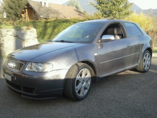

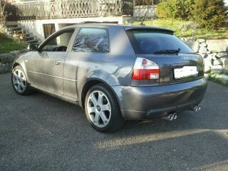

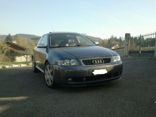

Ba ouais,carrément!!On est pas loin tous les 2!! :coucou: Bon aller quelques photos en attendant que j'en fasse des vrais avec un vrai appareil,pas un tel! <_< -

LOL,je m'en fou Zgeg,c'est à moi que ça doit plaire pas à toi!! :bigsmile: :bleble: Perso je suis assez content du resultat et j'ai réussi à faire une découpe super propre! :bien: -

Bon ça y est,j'ai récup' ma belle et... je confirme,elle est magnifique! :P Ils m'ont fais du super taf dans l'ensemble même si il y a 2 bémoles: -La piéce de carrosserie qui me manque n'était toujours pas là,elle est encore en attente(reliquat)!! :furious: -Il faudra que je la raméne pour les radars de recul qui sont en défault mais comme ça marchait bien avant,il vont prendre ça à leur charge!! B) Bon j'ai pas fait de tofs quand je l'ai récupérer,trop hâte de refaire un tour!! :hot: Et j'ai encore un peu de tafs avant mercredi donc aujourd'hui nouvel session meca avec: -Dépose de l'echapemment d'origine -Découpe du parechoc(je ferais un topic pour expliquer comment j'ai fait) :bien: -Pose de la ligne Fox -Dépose du PC avant -Remplacement des 2 durites d'admission(en bleu) -Remplacement de la pompe de lave-phare -Remplacement du filtre à air d'origine par un KN Sur ce coup,je me suis fait aider,j'ai commencer à 11H et fini vers 21H et tout c'est bien passé! :) Rebelote demain avec les veilleuses,remettre mon phare gauche comme il faut,la lame de cupra et encore 2 durites(turbo et la grosse où il ya le DM)!! En attendant que je fasse des photos digne de ce nom,je vous mets le résultat de mon echappement: -
