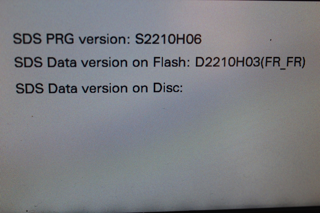

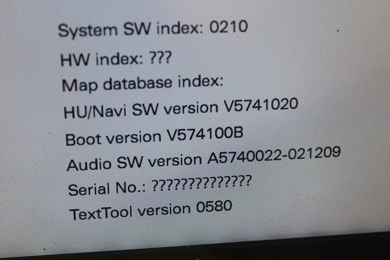

Bonjours, à tous , J'aurai voulu savoir si mon RNSE était à jour , et si non quelle version, DVD je dois acheté . En faite j'ai acheté un DVD de 2018 avec "SOFIDX:0650 NAVVER:V2200815AUDVER:A2210141" et dés que j 'ai mis le dvd le système s 'est mis à jour. Jusque là tout est normal, seulement après il m'a demandé le code PIN ,que je n'ai pas en ma possession. Puis je trouver ce code avec VCDS ???? J'ai du remettre mon dvd de 2012 afin de remettre l ancienne version 0210 sur mon poste . Pourriez vous m aider svp, afin de me conseillé sur quelle version je doit acheté et si la version 0650 fonctionnerait si je contourne ce code PIN ?? Merci beaucoup .
