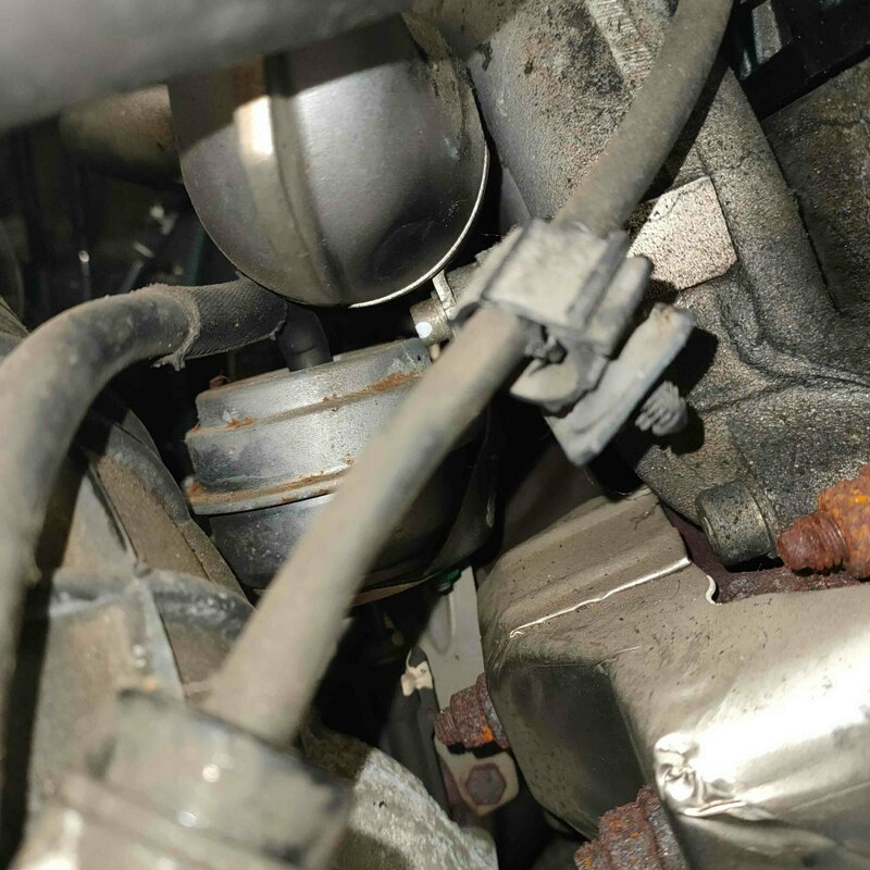

hello j'en suis là admission déposée avec le refroidisseur en un bloc. Elle est blindée de suie. Trempage au dégraissant pro prévu. encore un petit peu de travail pour sortir turbo et échappement. pareil je vais essayé en un bloc. galère pour passer les clés il faut y aller quart de tour par quart de tour heureusement j'avais bombardé de dégripoil Est ce qu'il reste beaucoup de chose encore à faire pour sortir la culasse? fred -
Notre B7 avec un 1.9 BRB
fred720 a répondu à un(e) sujet de fred720 dans A4 B7 / A4 B7 Cabriolet - (2004 à 2007)
Bonjour, Merci pour l'info , je vais essayer de déposer la wastegate pour pouvoir passer un outil et démonter la vis en hexa du refroidisseur. je ne pensais pas qu'on pouvait séparer wastegate et turbo. Merci pour ce conseil. Je comprends votre remarque sur le JDC et un pro. Il n'y avait pas de mayo dans le vase mais j'ai trouvé beaucoup d'huile sous le collecteur. Je vais tout déposer l'admission et le collecteur pour y voir clair. Pour faire jouer la clause de vis caché il faut que ce soit signalé quasi immédiatement et je n'ai pas envie de me prendre la tête. Au niveau budget j'ai un joint des vis un surfaçage : 250 euros max et je suis tranquille. De bonnes adresses pour une rectif dans la sarthe ou l'orne? Bon we Fred -

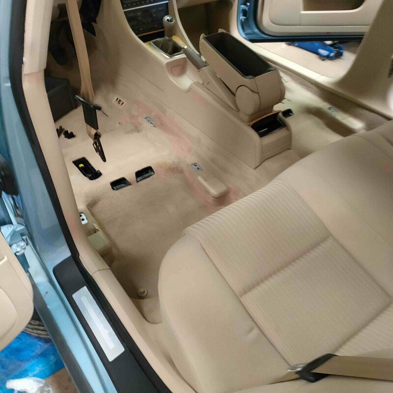

Bonjour ça y est l'intérieur est presque fini et nettoyé : la repose du ciel de toit a été bien galère ( surtout les torx 45 à repose...) mais le ciel de toit se colle vraiment facilement le sol fini de sécher et ce soir je repose les sièges avants. je vous posterai une série de photo. Le tissus Audi est vraiment de super qualité et la visserie intérieur n'a pas une trace de rouille!! Après avoir cassé une vis de la poulie damper à cause d'un mauvais couple de la rta pendant le remplacement de la courroie de distribution je pense devoir faire un jdc car mon moteur suinte beaucoup à gauche sous le refroidisseur de vanne egr. ça ne m'arrange pas en terme de délais. mais je me dis tant que la façade est déposée autant le faire. je vais aussi changer les supports moteurs car celui conducteur est cassé et pas serré... Si vous avez des conseils pour gagner du temps sur le jdc je suis preneur. Bon we -
Bonjour, On revient chez Audi. B7 avant 1.9tdi BRB en Liquid Blue/ intérieur clair achetée à un pro. Après un gros nettoyage intérieur sur notre B7 Avant, nous sommes entrain de finir le ciel de toit ( je posterai des photos pendant et après repose). Impressionnant le volume de ce qu'il faut déposer. On a consommé 1 bombe et demi pour la face principale. on fera le collage de ce qui ne se voit pas au pinceau et colle liquide car le jet de la bombe ne sera pas suffisamment fin. Je ferai ensuite un gros entretien moteur ( distri, accessoire, joint de cache culbu). J'espère ne pas avoir de surprise avec le turbo. Je me pose la question de changer les poussoirs/coussinets d'AAC . Le véhicule a 160tkm. Je cherche de la mousse pour le cache moteur supérieur. La mienne est en lambeau. La vis de la poignée de boite à gant c'est quand même un poème à reposer. Un peu de peinture à faire puis un attelage à poser. Voilà je pars finir le ciel de toit. Bon we
