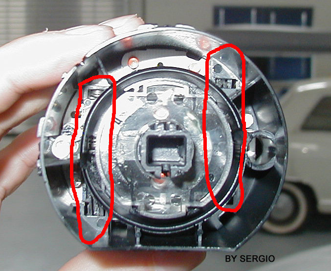

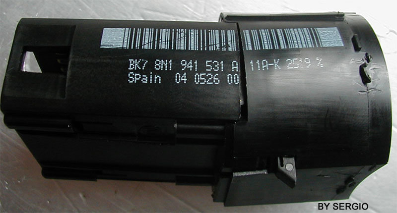

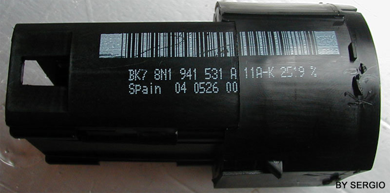

Pour ma part le boitier le boitier était déboité : [attachmentid=10390] "reboitage" : [attachmentid=10391] Et remontage. Maintenant tout fonctionne normalement, je ne suis plus obligé de roulé avec les feux antibrouillard, j'arrive à les éteindre -

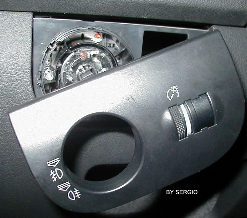

Maintenant, le plus dur est de retirer le boitier de son support. Il est retenu par deux gachettes verticales : [attachmentid=10389] Avec un tournevis ou une pointe, faire glisser le corp des gachettes. Commencer par celle de gauche elle restera clipser, faire de même avec la droite. Tout en maintenant la gachette tirer sur le boitier et l'extraire de son support. -

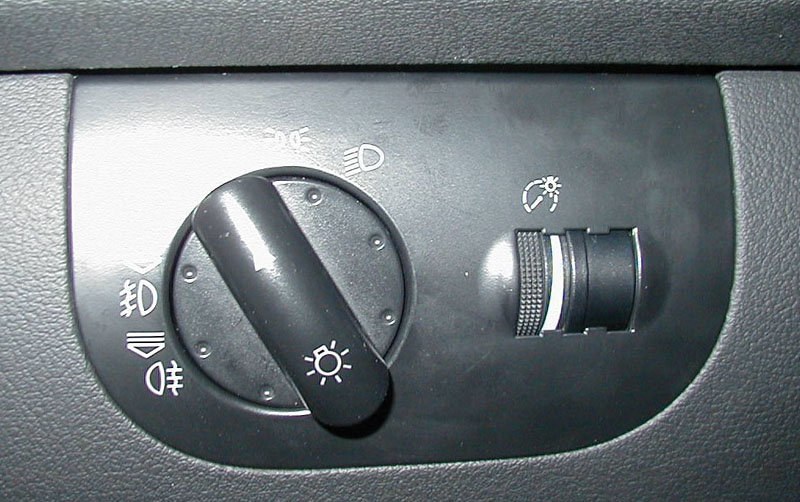

Je viens de regler mon problème Tout marche normalement. Petit reportage Voilà la bête : [attachmentid=10387] Alors il faut retirer le cache comme on peut, je conseil de le déclipser par le haut avec un tournevis plat. [attachmentid=10388] Bon ça c'est fait ! -

Bonjour, j'ai un mauvais contact sur le bouton d'allumage des anti brouillard, dès que j'allume les feux de position, les feux anti brouillard s'allume aussi. En appuyant/trifouilland sur le boutton, effectivement les feux anti brouillard s'éteigne, mais il se rallume assi tot le bouton laché. J'aimerais bien demonté le bloc (voir photo) mais je ne sais pas comment faire. Si le sujet à déja été traité merci de m'indiquer le lien, je n'ai rien trouvé. D'ailleurs si vous connaissé le nom de ce truc ? Faut -il mieux le changer ? Idée du Prix ? Merci

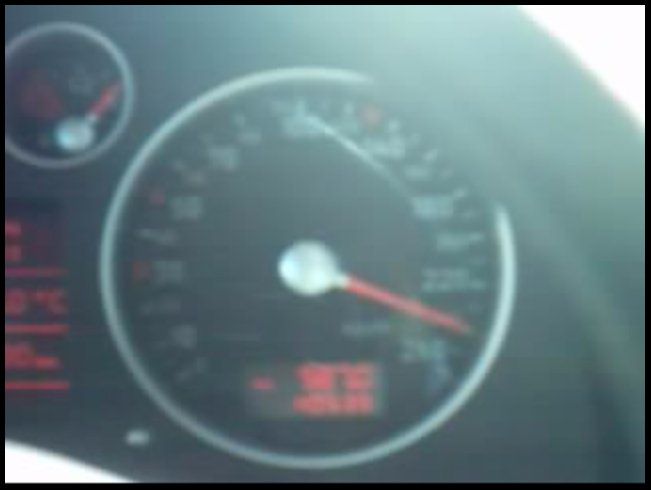

Voila pour la photo. Sinon sur le mien j'arrive à bloquer le compteur, JE SUIS EN CE MOMENT EN ALLEMAGNE, NE PAS REPRODUIRE EN FRANCE ! -
