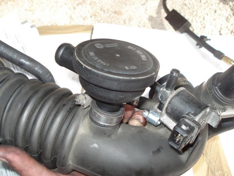

Uploaded with ImageShack.us L'espèce de champignon sur la grosse durite d'entrée d'air c'est bien la DUMP valve et pas un reniflard d'huile. A confirmé par un spécialiste mais je suis quasi certain de ce que j'avance. Pour ce qui est de la pièce derrière je ne sais plus exactement si c'est une électrovanne ou un sensor. :unsure::unsure::unsure: -

Sur la photo on voit la prise juste sur la droite de la Dump Valve. Faut regarder au niveau de la fiche qui vient de dans si les 2 câbles sont toujours bien dans la fiche et qu'ils ne sont pas sectionner. Pour ma part, j'ai le cache moteur qui est venu frotter contre la prise car l'électrovanne n'était pas bien orientée, résultat j'ai 1 des 2 câbles qui a fini par lâcher. J'ai dû bidouiller la ficher pour refaire la connection. En gros j'ai refait une soudure que j'ai isoler avec un peu de plastique fondu dedans. Simple et efficace. Retour des 40 chevaux perdu. En fait cette électrovane gère le flu venant du turbo. Une fois déconectée le turbo ne pousse plus normalement ---> mise en sécurtié. -

je pense qu'il n'y a pas plus explicite comme photo. On voit la valve ici juste à côté de la dump sur la droite, moi j'ai du la refaire car les cables étaient sectionné dans la prise. J'ai découvert ça par hasard, mais après j'ai senti la différence. -
