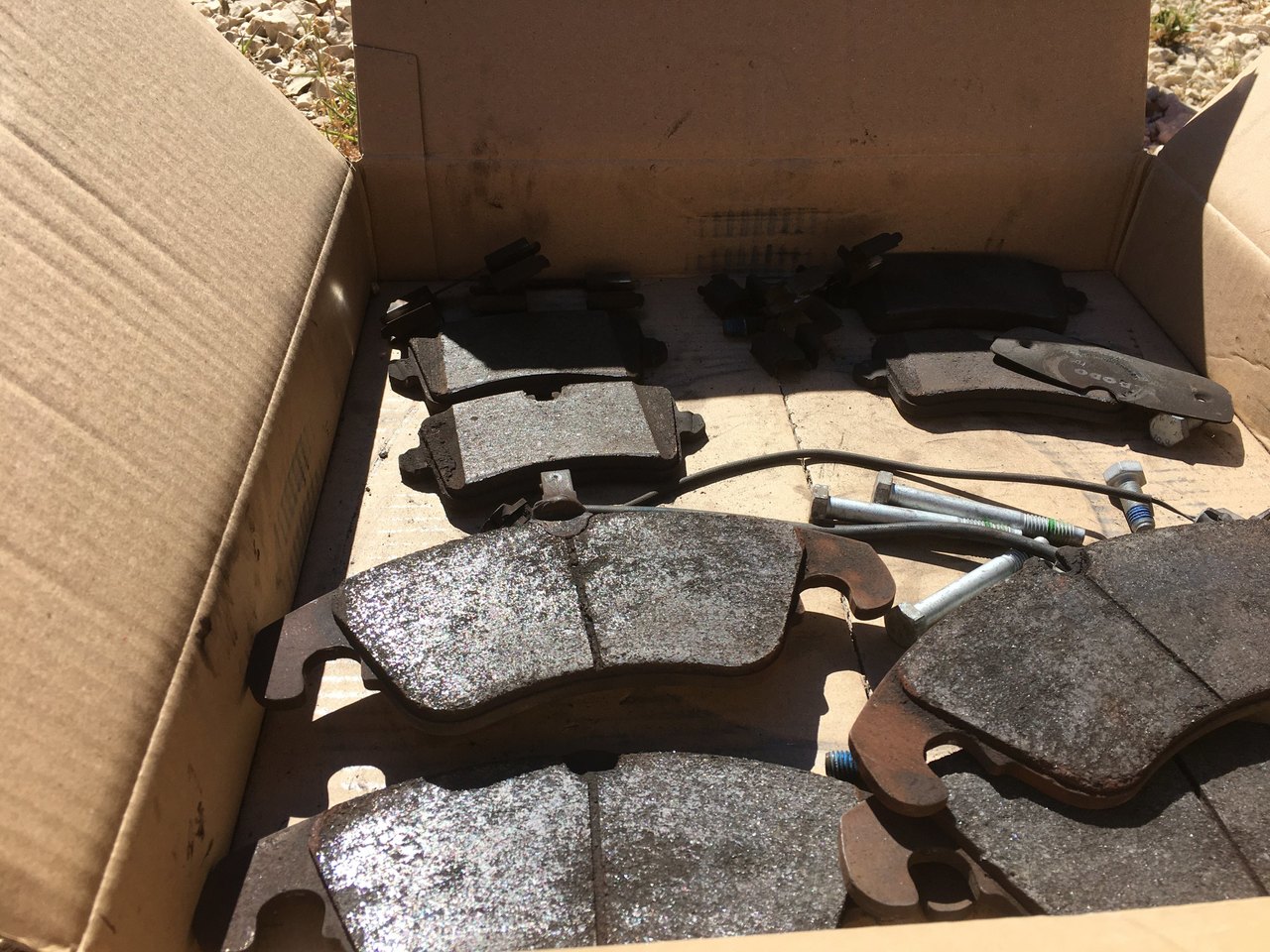

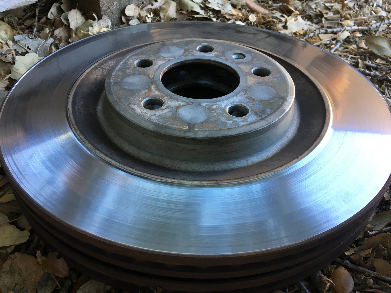

Quels disques de freins ventilés et plaquettes de qualité
BorisINCS a répondu à un(e) sujet de BorisINCS dans A6 C7 / A6L C7 / allroad C7 - (2011 à 2018)
Bonjour, j'ai finalement effectué ce week-end le changement disques et plaquettes AV/AR pour le couple Zimmermann Sport Coat Z poinconnés et plaquettes ATE Ceramique. J'ai respecté le rodage des fournisseurs : 30 freinages sec pour passer de 100 à 50 Km/h en moins de 5s espacés de 600m minimum. J'ai mis 800m pour être certain de pas tout brûler vu les températures actuelles. J'avais un peu peur vu les mauvais retours sur ces disques voilés/fissurés dans les forum BMW mais je trouve que le freinage est très bon. Certains disaient qu'avec les plaquettes ATE, cela faisait le bruit d'un train qui rentre en gare. J'ai pas eu l'impression lors des essais avec les vitres ouvertes. Ca ne fait pas plus de bruit que des plaquettes standards et puis les A6 sont bien insonorisées. En démontant, je pense que j'aurais pu garder encore les disques car ils ont une petite décote mais pas forte et ne semblent pas voilés (après c'est dur à dire sans metrologie). Par contre mes plaquettes étaient dans un état lamentable. J'étais presque au témoin et surtout elles étaient totallement brulées et brillantes. Je ne sais pas si c'est ce que l'on appelle "glacés" mais voici quelques photos. Sincerement maintenant ça freine bien. L'attaque est moligasse comme sur toutes les Audi mais quand on met le pied dedant ça freine. Reste à voir l'endurance que je testerai prochainement... -
Merci pour vos retours. J'ai passé commande du couple 1 AV/AR : Zimmermann + ATE Ceramic. Les Brembo ne sont pas disponibles dans ma configuration 2EA 1LJ. Je vous dirai ce que j'en pense des que possible. En ce qui concerne le manque de freinage, c'est surtout le fading que je reproche et pas a course de la pédale. Il y a des freins mais ce n'est pas endurant. Faites 2 ou 3 fois 150-80 et ensuite çà tremble comme une vielle guimbarde comme si c'était voilé. Sur l'A5 j'avais ça aussi mais plutôt sur des gros freinages genre 250-120 outre rhin. Au bout du 3ème freinage, on se rend compte que ça freine plus. J'ai également eu le même constat sur une RS4 en suivant une 911 sur les autoroutes Allemandes. On se rend vite compte que niveau freinage, on est pas dans la même catégorie. Pour le rodage : Je fais généralement 500kms cool avec des freinages souples puis un ou 2 gros freinages et roulage normal. Est-ce la bonne technique? Je suis preneur de vos avis sur la question. -
