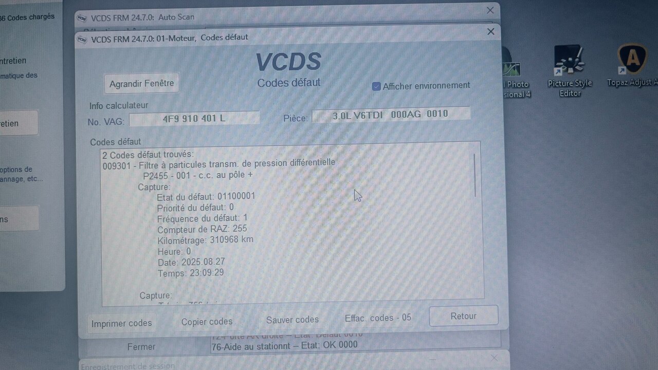

Bonjour tout le monde , suite a mes soucis de fap (erreur VCDS P2455), je dois à priori changer mon capteur différentiel de pression G450 (059 906 051 A). Problème : où se cache t-il ? Est-il accessible par le dessus du capot, ou uniquement par le dessous du véhicule ? J'ai bien vu les tutos dépose/pose... mais ne parviens pas à le situer ! Un tuto en images ou video ? Bloc 3.0 TDI 233 ASB Merci
