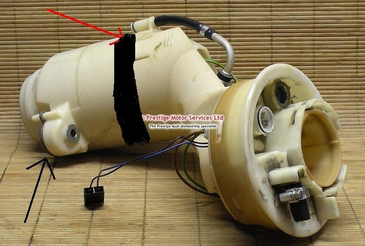

voyant cat et voiture qui demarre plus
AUDI S8 V8 PACK AVUS TV a répondu à un(e) sujet de AUDI S8 V8 PACK AVUS TV dans S8 D2 V8 - (1997 à 2002)
salut lionel et salut a tous popur en revenir a mon histoire d'etancheité de ma pompe,je crois que c'est le joint pointé par la fleche rouge (voir image pompe message precedent)qui est en cause malheuresement ce joint ne se vend pas chez audi, soit en trouvé un quasi pareil je vois comment car imaginons que ca continue a merdait?? soit 2eme solution que j'ai pensé:mettre un gros joint elastique assez large et qui sert assez fort autour du bloc plastique la ou il y'a le joint indiqué par la fleche rouge et ainsi empecher l'essence de suinter et de se tirer qu'en penses tu Lionel?? ca ressemblerai a ca -
lionel tu veux parler de ce joint là (fleche noire) l'autre avec la fleche rouge c'est le joint entre les 2 partie plastique que l'on ne voit pas sur la photo -
ok lionel merci de l'info mais selon toi penses tu que le 2eme joint dont tu parle a pu se mettre en défaut lors du remontage de ma pompe parce que si c'est le cas effectivement je penserai a ce joint car le 1er (celui entre les 2 partie en plastique)me paraissait tres bien monté et tout a fait étanche,mais je peux me tromper mais je vois pas comment j'aurai pu flinguer le joint entre la pompe et le réseau de durite dans le réservoir car j'y suis aller vraiment molo et avec précaution a moins qu il soit hyper fragile de plus ma pompe se désamorce pile a la moitié du réservoir, il n'y a pas de facteur temps comme toi,ce qui me refait penser que c'est bien le joint d'étanchéité entre les 2 parties en plastique qui laisse partir l'essence du petit bocal sinon tu m'a dit que je pouvait refaire le 1er joint torique banale entre les 2 partie en plastique de la pompe mais comment? merci de tes lumières précieuses cher lionel
