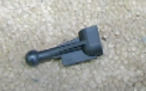

Bonsoir a tous, bon voila les résulta de mes tests les optique xénon RS6 son spécifique comme pour toute les version V8 A6/S6/RS6, car même en achetant de version A6 c5 phase 2 sur le marché actuelle il passe pas car il sont conçue pour un baie moteur avec un 4 cylindres ou 6 max, néanmoins tous fonctionnait les moteur et faisceau De plus après avoir contacter AUDI France, Allemagne, Pologne, et Russie, puis le constructeur Hella le verdique tombe il ne les fabriques plus depuis juin de cette année . Il y a pas de stock c fini de chez fini Par chance j'ai acheter il y a 4 heures un paire comme neuf sur EBAY pour 1039 euro les deux avec les ballaste et moteur. Bref pour les proprios de grosse équipé de V8 A6/S6/RS6 acheter rapidausse des occases car les pièces devient de plus en plus rare. La personne de AUDI France a chercher pendent 30 minutes pour trouvé une solution sans résulta et ma informé que nos grosse RS6 C5 était actuellement de 4276 de grosse roulent référence dans le monde sur leur basse de données, les autres référencé comme révoqué de leur basse de véhicule roulent ou inarticulable. bref il en reste 4276 de vivant sur 8900 produit version RS6+ comprise. A+ -

oui malheureusement j'ai déjà chercher néanmoins si un proprio de allroad avait cette pièce en plus suite a un changement de phare je lui propose de faire un scanne 3d pour imprimante, car je cherche cette pièces et impossible de trouver . De plus pouvez-vous confirmer que cette pièce son bien dans vos optiques ? -

non car pour le cout cette pièces viens des allroad qui dispose de feu xénon identique a nos RS a un détaille près cette rotule (pour info les moteur identique etc.... ) j'ai même envoyer sur le section allroad une demande d'aide a leur niveau pour avoir soit la réf ou la pièce. -

Apres je suis d'accord il faut choper une pièce puis refaire un model 3 d garder les plan et hop -

sauf que la pièce je l'ai pas, je tire cette photo d'une vidéo -

Oui exacte, néanmoins impossible de trouvé une équivalence pour réaliser une modification sur nos grosse qui a une rotule différente (taxe RS) -

Bonjour a tous, Je vais vous lancer un défi a la communauté. Qui peut nos trouver la ref de cette pièces qui appartiens aux optique Xénon sur les ALLROAD A6 C5 le premier qui trouve gagne une tringle rideau Car cette pièces pourrait être notre saint grâle pour résoudre un gros problème sur nos grosse -

Bonjour a tous, je vous poste cette petite video pour avoir une aide des proprio de Allroad équipé de feu xenon. car je suis proprio d'une RS6 et avec les temps les optiques comme pour les votre accuse leur âge, la différence entre les optiques Xenon pour les RS6 et ALLROAD sont infime sur le plan motorisation de correction assiette. Sur cette vidéo la personne présente le démontage de sont optique d'origine par une autre d'une marque X ou Y néanmoins il y une pièces qui diffère que nous avons pas sur nos RS6 a la minutes 2.42 de cette vidéo. La rotule ou l'extension pour raccorder le moteur au déflecteur, si une personne a les référence de cette pièce je suis preneur.
