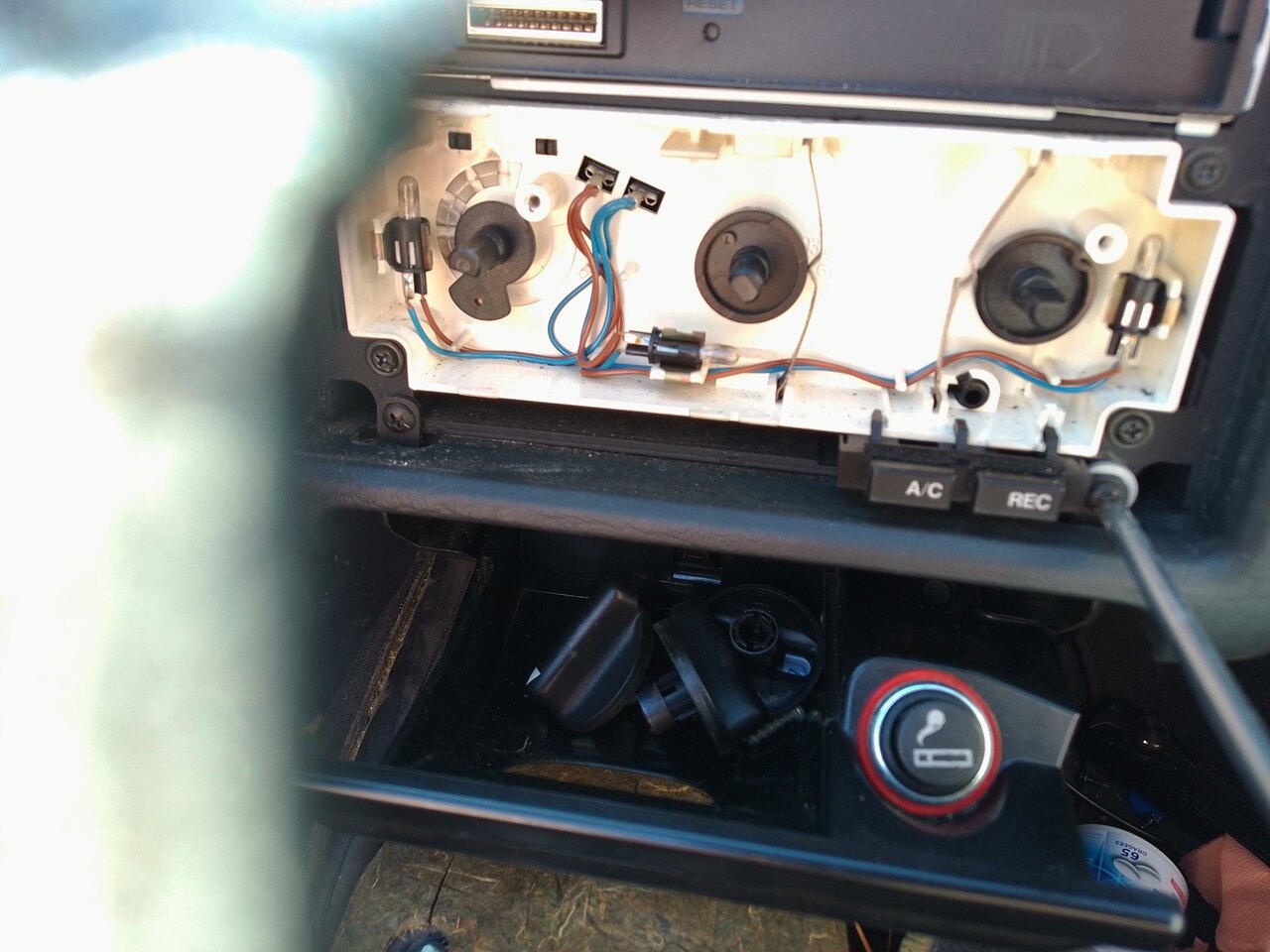

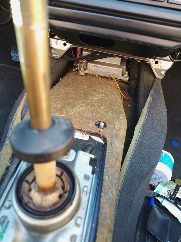

j ai trouvé le calculateur ou le boitier AIRBAG il se trouve derrière le cendrier 1 il faut enlever le petit cache plastique eu niveau du levier de vitesse pui son dépose la vis 2 on enlève le cendrier arrière et on dépose la vis 3on dévisse le pommeau de vitesse 4 on fait glisser la centrale en plastique et on la soulève 5 on enlève le cache en ferraille il y a 3 vis a gauches et droites et 2 au centres on enlève les bouton de chauffage ( il faut tirer dessus ) pour accéder a deux vis on enlève le cendrier et le tour et jouée on accède au boitier il suffit d enlever les 3 vis qu'il le tienne résultat , j ai nettoyé la prise et le voyant est toujours la ..... vendredi je referais un coup de valise et débrancherais la batterie .... -
