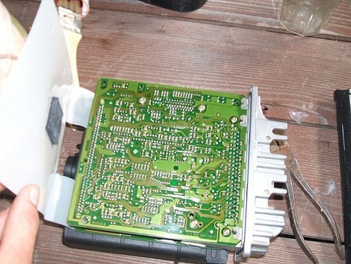

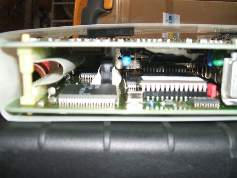

ok , merci pour vos reponse ;) pour ma part de toute façons c est mort car l operation doit etre faite par un garage audi .... je ne peux donc pas le faire moi meme et en gros la derniére fois que j ai entendue parler d un changement de calculateur sa aller a 1600 euros... voici 2 photo du calcul , je vais en refaire une de l intérieur pour ceux qui serais curieux ^^ -
