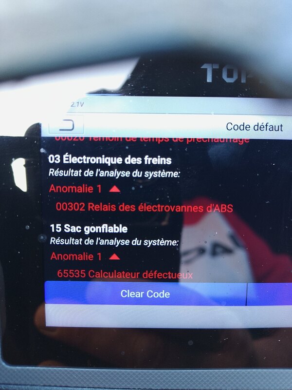

glad a répondu à un(e) sujet de glad dans 80 / 90 / Coupé / Cabriolet / 4000 / S2 / Coupé S2 / Avant S2 / RS2
Oui , deux vise torx , le cache se soulève tranquille et la tu tombe sur les deux relais . si tu veux bien tester si le 12v arrive sur la borne L1 RELAIS GRIS Et sur la borne 87 relais noir Moi j ai que du 12v au 87 et quand j enlève le fusible 15A ( boîte a fusibles numéro 31 ) j ai toujours le 12v qui arrive..... -
J ai reçu mon relais j testé et le relais fonctionne. Par contre toujours le témoin allumé Débrancher la batterie ok Tester tout les fusibles ok Passage à la valise ok Il y a deux relais abs et il y en a un ou le 12volt arrivent mais pas au 2eme J ai débranché tout les fusibles et il a toujours du 12v sur un relais..... Quelqu'un pourrait t'il tester la tension qui arrive à son relais -
problème air bag résolue il me reste le probléme ABS code défaut 00302 relais d électrovannes je pense que c est le relais gris qui se trouve dans le boitier ABS ref: bosh 0 332 002 199 -
Témoin Airbag allumé sur Audi 80 cabriolet
glad a répondu à un(e) sujet de rolando38 dans 80 / 90 / Coupé / Cabriolet / 4000 / S2 / Coupé S2 / Avant S2 / RS2
donc , la première fois que j ai passé la valise il ma dit code défaut 65535 calculateur défectueux apres avoir nettoyé tout les contacteur que j ai pus j ai créer un deuxièmes code défaut..... et impossible a enlever les défauts..... donc , si la valise me dit calculateur défectueux et bien changeons le calculateur .... résultat plus de voyant d allumé ^^ quand j ai mis le calculateur d occasion il y avait pas mal de défauts (6) mais il n y avait pas le défaut 65535 j ai donc effacé les défaut et nickel -
