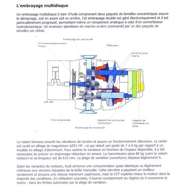

voila se que j'ai trouve sur un autre forum: "il faut rappeler que la boite multitronic est une boite a variateur dont le principe est calqué sur celui des daf variomatic mais en plus evolué bien sur(chaine au lieu de courroie ,gestion electronique etc) .Le nombre de disques n'a rien a voir avec le nombre de vitesses car en fait ils font partie de l'embrayage multidisque .Le nombre de vitesse est en fait obtenu par bloquage des poulies du variateur a certaines positions et theoriquement on pourrait obtenir un nombre infini de vitesses .Ces boites fonctionnent tres bien(quand elles fonctionnent )mais ne sont pas tres fiables." donc si je comprend bien l'embrayage fait parti des disques, si je change ses disques je changerai l'embrayage aussi!!! -

ma boite est une 7disques, je ne sais pas si elle a ete changer. J'ai aucun papier qui me le dit, ma voiture a 215.000kms et elle est de 2003 et je crois que les 7 disques ont ete faites fin 2003!! -

non 2!!!! lis bien le doc... -

Merci Herve006 mais j'ai passer quelque heure a regarde se sujet sur les multitronic!!! oui ya bien un embrayage sur les multitronic c'est meme un double embrayage comme sa ya toujours 2 vitesse enclenche. Un embrayage s'occupe de la 1,3,5 et l'autre 2,4,6 se qui permet de ne pas avoir d'accoup lors du changement de rapport!!!! et oui pas de chance, je l'ai voulu mon Audi et ben je l'ai avec tout les soucis!!!!! -

Bonjour, J'ai un soucis avec ma boite multitronic :colere: mon mecano y a jete un rapide coup d'oeil et un coup de vag-com. Zéro default au vag donc pas de soucis d'electronique donc c'est mecanique!! Mon mécano me dit que sa doit etre les disques qui sont usés et ils collent plus entre eux!! Bien sur tant que la boite n'est pas ouverte, il ne peut pas l'affirmer a 100%...Ma boite et une 7disques!! J'ai commence par une vidange et il manque 1L d'huile dedans et elle etait plus qu'usé completement morte!!!! Donc les symptomes sont les suivants, je demarre le moteur niquel, je me mets en position D ou R la voiture avance ou recule de quelque cm et n'avance plus!!! Si j'accelere le moteur prend des tours mais n'avance pas... Donc je viens vers vous pour comfirme mon probleme, je fais entierement confiance a mon mécano mais ce type de boite, il ne les connait pas bien. Donc on se renseigne... merci d'avance :bigthumbup:

la mienne a pas pete mais usure pre-maturer des disques!!!! boite non vidanger et parcouru 215.000km!!! l'huile ressemble a du caramel brule et en plus il manquer 1L!!! cout de l'operation 1500euros de piece environ + M.O!!! -
