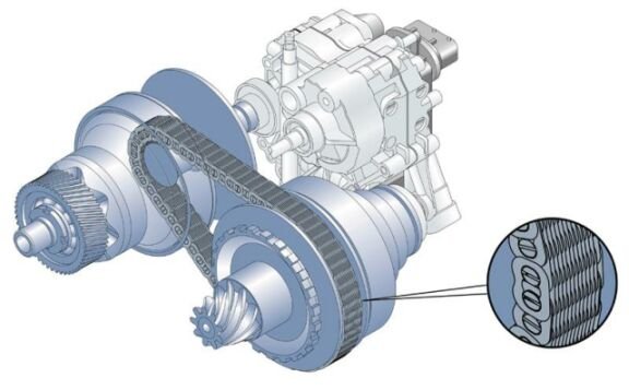

sur la 1er shéma c'est le systeme CVT, le variateur avec la chaine, et il me semble que sur le 2eme c'est le dessin de droite(la piece 30) mais c'est a confirmer. Demain je vois mon mecano pour qu'il m'explique les shémas... une derniere photo de l'embrayage: -
