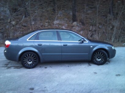

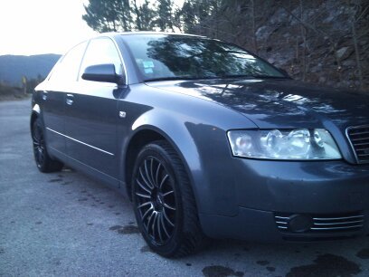

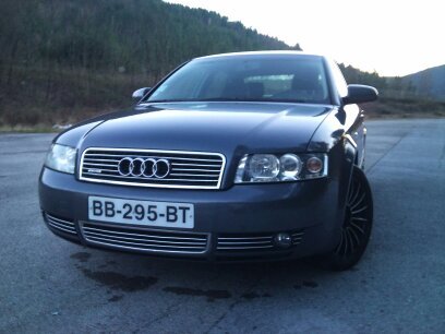

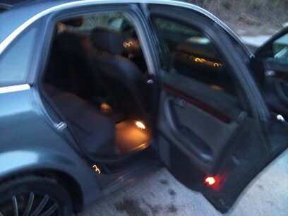

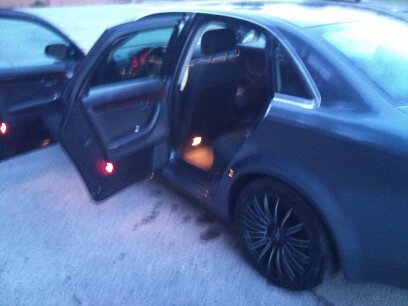

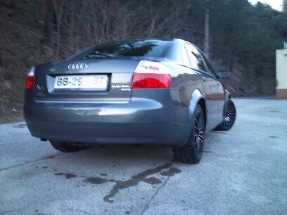

voila la presentation de mon audi 2.5 v6 180ch quattro reference de 2001 qui a 182000kms les modifs dans l avenir serons un rnse avec lecteur cd tv ... un vag com bien sur et un volant je ne sait pas lequel encore voila qu en pensez vous merci bonne soirée
