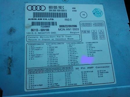

Avec ces cables adapteurs: Inserées içi: avec une prise minijack de 3.5 mm. et avec une validation via VagCom, je l'ai fait et ça fonctionne très bien.
