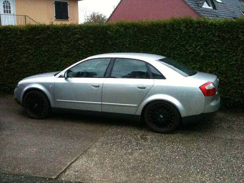

Bonjour à tous Je possède une A4 de serie "Sport" selon les dénominations des codes constructeurs . Un chouilla +200.000kms au compteur (2e main) avec son vaillant 4pattes 130ch TDI BV6. Amortisseurs d'origine (donc -20mm). Roule parfaitement, et jamais rien eu. Un modèle de fiabilité! Je viens de monter mes nouvelles roulettes été (19") oui je sais c'est gros mais c'est bô ! :icon_razz: (BBS LM 235 / 35 (plus très sûr mais je crois) /19 ET35) Et là j'ai 2 points qui m'interpellent : 1° Pourquoi j'ai l'arrière plus bas que l'avant ? Après j'ai déjà noté qu'avec les 16" d'origines l'effet visuel est aussi notable mais là c'est flagrant avec les 19. Aurais je mes ressorts / amortos / train arr qui me lâche? 2° J'ai comme l'impression que mes roues ARR sont légèrement décalés vers le coffre par rapport à l'arche de roue de la silhouette de caisse. Je psychote? Mais du coup je me dis que j'ai un soucis avec mon train arr... Pourtant jamais eu d'accidents ni rien... bizarre ... :mur: Une idée? (Désolé pour la qualité de la photo, il commençait déjà à faire nuit ...)
ok nice! :) mais du coup où puis je connaître l'information (poids avant / poids arrière) pour prendre le bon produit ?
merci pour les liens mike :) concernant les amortisseurs, tu as pris quelle version déjà ? Je voudrais savoir quelle est le confort routier suite aux suspattes KW que tu as choisie. Sur les routes degueu tu as un petit effet "tape cul" ou proche de l'origine avec un bon amortissement ? Quel est ton ressentie depuis ? Madame se plaint elle ? lol Sur le site que tu me communique dans ton premier lien pour les KW. La boutique ebay me fait choisir entre plusieurs versions (pourtant même titre) avec plusieurs références qui font appel au poids de la voiture si j'ai bien compris... Important ? or not ? Merci encore (PS: faudra qu'on se capte à l'occaz dans notre chère alsace du sud ^^)
merci de ton éclaircissement, je m'en doutais un peu ;) des jantes en 19 avec amortos stock passent en attendant les amortos kw ? concernant les amortos et les jantes, j'ai vu que tu regardais beaucoup les sites allemands (notamment ebay.de) aurais tu un bon plan ou un bon vendeur à me communiquer? des répliques ne me dérangent pas du moment que la finition est satisfaisante... (mp si le forum n'accepte pas les liens externes) Je te remercie par avance. ^^
Bonjour à tous. je recherche moi aussi un set de jantes en 19 pour ma B6 TDI 130 mais 4 portes... d’après mes renseignements j'ai un modèle 2003 avec finition carbone intérieur et châssis sport (voir S-Line mais je n'ai pas les logos carrosserie ..) J'ai épluché tout ton topic mike (très intéressant et surtout le topic de ta titine) (au passage salutations aussi d'un alsaco et futur colmarien à savoir moi même ;) ) j'en ai conclue la chose suivante : 1° set de jantes en 8x19 ET35 en 235/35r19 en 5x112 AVEC obligation d'un rabaissement. Dans ce cas, d'après les renseignements d'un forumeur dont j'ai oublié le nom, j'opterais pour un pack d'amortos KW V2 Street Comfort car ma voiture est une routière pure et dure... 2° set de jantes avec les même caractéristiques mais je souhaiterais garder mes amortisseurs d'origine. Est ce toujours adéquat ? il faudrait voir pour éventuellement des ressorts courts? possible avec amortisseurs OEM ? Ce que je recherche est avant tout un meilleur look de ma titine mais tout en préservant le confort routier. Et de préférence en évitant l'effet "tape-cul" dû a de nouveaux amortos... Sur le type de jantes je suis toujours en quête de jantes qui me plaisent mais j'avoue être beaucoup tenté par des BBS LM voir des VMR V710
