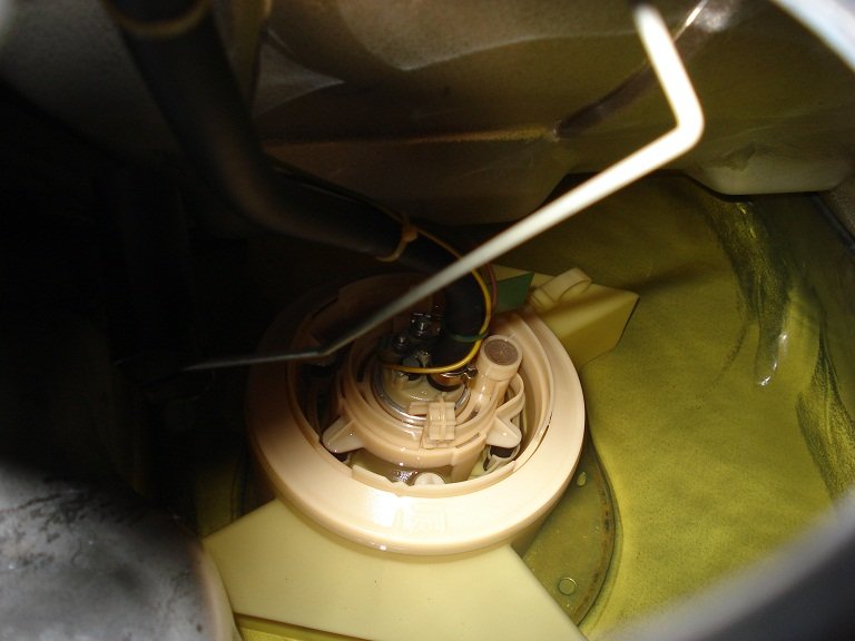

Comme je disai hier, n'étant pas de métier et en voyant que la pompe fonctionnait je n'ai même pas pensé à voir si du 12V arrivait dessus. Je peux tjrs réouvrir et réessayer, je sais l'ouvrir maintenant. Si du jus arrive donc, je peux donc en conclure que le relai est bon vu que le 12V arrive ? Par contre, si c'est sur le volant moteur, ça m'a l'air chaud d'après le shéma. -

Je suis un naze, ça se voit que c'est pas mon job. Voyant que la pompe fonctionnait,j'ai remonté et fermé sans réfléchir si du 12V venait sur la pompe. :ange: Si je teste donc le relai/fusible et qu'il est bon cela se situera plus vers le carbu que la pompe à essence si j'ai compris. -

Youpi, j'ai réussi à extraire la pompe. Je l'ai branché en direct sur ma batterie et j'ai pris un jet de sans-plomb 95, au prix du litre, grrrrr. Donc, je sais que ce n'est pas ça, voyons ailleurs, mais ou ? -

Est-ce que la pompe se démonte au niveau de la flêche rouge sur mon schéma Ou est- ce l'ensemble complet qui vient, flêche verte ? Sachant que j'ai démonté la couronne visible sur la photo -
