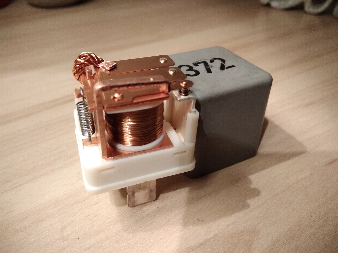

Il y a une sorte de petit boîtier avec connexion bleu et violette... A investiguer. Pour le relais 372 (pompe essence) il semble en très bon état. -

Bravo Phoenix, Oui 372 semble correspondre à l'emplacement 10 pour pompe et c'est bien ce que l'on voit sur la photo et sous le pare-brise. Je crois qu'il manque des relais notamment pour le ventilo de radiateur (refroidissement), or je n'entend jamais le ventilo dont la sonde (sur le radiateur) a été changée... Top: une précision de plus (mais est-ce la bonne direction?) on voit à la place du Warmlaufregler > Warm up valve = Soupape d'échauffement > qui serait donc désactivée en même temps que la pompe à essence et permettrait le redémarrage à chaud avant que le moteur ne coupe pour raison de non alimentation en essence... >> En revanche sous le volant, je ne sais toujours pas comment connecter le câble dénudé avec sa gaine plastique ? (c'est le seul de ce type) -
