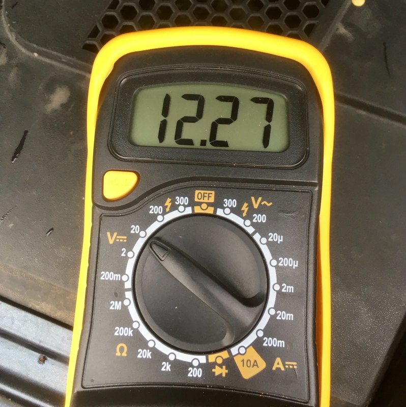

Brancher mon chargeur de batterie ?
Néotime a répondu à un(e) sujet de Néotime dans A6 C6 / A6L C6 / allroad C6 - (2005 à 2011)
Oui ! Je n’en doute pas un seul instant ! Ceci dit malgré ce faible voltage la voiture a démarré sans hésiter ! au retour 12, 29 V donc pas loin des 50% de charge.... je vais de toutes façons la changer bientôt... mais pour l’instant elle démarre sans problème... -
Ce matin un lapin... non! Pas un lapin ! Une batterie ! Et 6/7°… donc un coup de bidule mesureur de charge ! whaouuuu c’est peu ! donc on monte dans la caisse.... on glisse délicatement la clef dans le trou qui va bien ... on serre les fesses on tourne pour mettre le contact ! tout s’allume on tourne un peu plus et.... elle DÉMARRE ! MIRACLE ? L’eau que j’ai rajouté était de « l’eau bénite » ? -
Oui ! J’avoue humblement que j’ai oublié de mesurer « avant » j’y penserais la prochaine fois promis ! en attendant, pour l’instant, en dépit du froid, elle accepte de démarrer ! -
La suite de l’histoire : aujourd’hui après 4 jours de « repos » j’ai fait redémarrer ma bétaillère ! elle a démarré au quart de tour malgré la température plutôt basse (5° ce matin) petit tour de 5/6 km et résultat : j’ai le sentiment que le fait d’avoir rajouté de l’eau dans la batterie a sérieusement amélioré la situation ! merci à celui qui m’avait donné ce conseil ! ça n’en fait pas une « batterie neuve » mais ça me permet de gagner du temps. -
