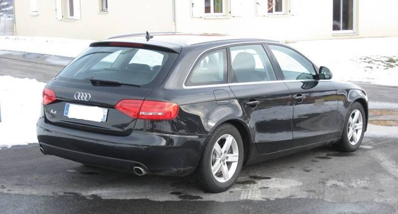

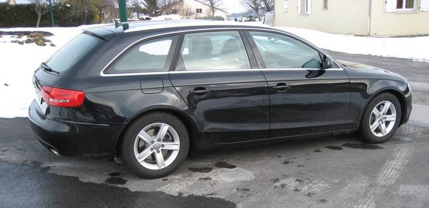

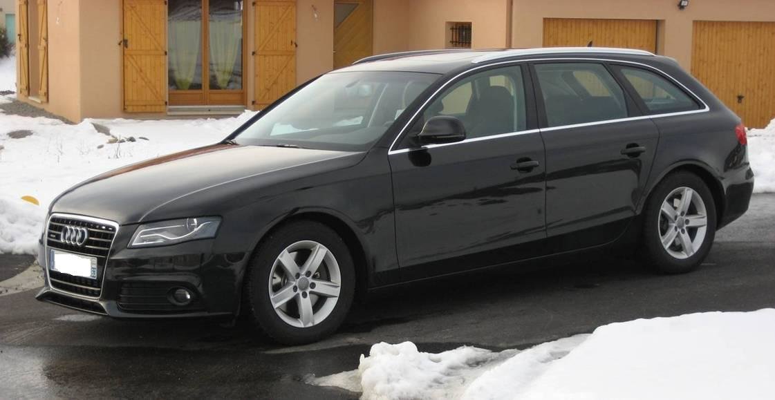

C'est faux !!! Voici pour preuve les photos de mon A4 B8 3.0 TDI quattro; les 16 pouces passent sans problème, c'est même Audi qui les recommande! J'ai acheté des roues complètes chez Audi lors de leurs opérations packs promos d'hiver l'an dernier. Je souhaitais au départ acheter des jantes en tôle, mais finalement vu l'écart de prix (environ 80 €), j'ai opté pour 4 jantes alu Audi équipées en Michelin Primacy Alpin 225/55/16. Coût de l'opération environ 1200 € Dans une région où on a l'habitude d'avoir de la neige en abondance ma concession semble mieux connaitre son boulot que les votres...
Bonjour, Pour la monte hiver, j'ai acheté des roues complètes chez Audi lors de leurs promos d'hiver. Je souhaitais au départ acheter des jantes en tôle, mais finalement vu l'écart de prix (environ 80 €), j'ai opté pour 4 jantes alu Audi équipées en Michelin Primacy Alpin 225/55/16. Coût de l'opération environ 1200 € (pour le rendu, cf. photos). Je vis dans une région régulièrement envahie par la neige et l'efficacité des pneus hiver Michelin couplée au quattro fait merveille. Avec des bons pneus et un peu d'expérience de la conduite sur neige ou verglas il n'y a aucune raison d'abimer ses jantes. J'ajoute qu'avec une largeur en 225 on tient beaucoup mieux la route que si on reste en 18 pouces avec des 245 voire plus. Cela permet de monter facilement les pneus hiver dès qu'il fait froid et de repasser aux pneus "été" dès que les températures remontent en optimisant l'usure des 2 trains de pneus (éviter de rester l'été en pneus hiver!!!) et donc les coûts pour rentabiliser l'investissement car je trouve que nos autos usent assez vite les pneus été alors que même s'ils restent chers, les Michelin hiver semblent bien résister à l'usure. Donc en bref je vous conseille d'avoir un train de chaque en fonction de la région que vous habitez (c'est sans doute superflu à Nice mais en région de montagne cela me semble indispensable). Pour terminer, l'annonce de Gaudin semble correcte si les pneus n'ont pas trop roulé (5000 kms max).
