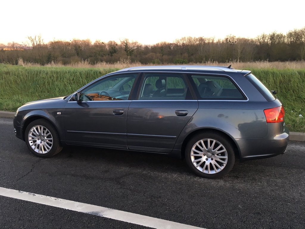

Bonjour à tous, Celà fait un moment que je roule en Audi et que je suis attentivement les nombreux posts de ce forum fort instructif. Après 8 ans, je me dis qu'il est donc temps que je me présente ! José, 40 ans, marié, papa de 2 enfants, je vis à Cergy en IDF, j'aime les belles voitures et les motos... En Audi A4 Avant B7 TDI 140 que j'avais acheté d'occasion en 2009 et qui nous a comblé durant 8 ans, j'ai décidé de la remplacer par une A6 Avant C7 S-line en 3.0 TDI en janvier dernier. Budget juste et exigences au top, j'ai trouvé mon bonheur en Allemagne, au sein du réseau Audi occasion. Je l'ai importé moi meme, rien de trop dur, juste chiant au niveau de la paperasse... mais passons. Elle correspondait à mes critères : V6 TDI 204 quattro boite auto S-line blanche jantes en 20' Toit ouvrant panoramique Sono Bose... Aout 2013 / 90 000 Km / garantie 1an / suivi complet réseau Audi La voici en photo. Pour le moment, c'est du bonheur, je sur kiffe tout : moteur, chassis, équipements, look... Chaque sortie pour aller chercher du pain est un moment de plaisir ! Inspiré par vous, quelques petites modifs esthétiques et améliorations au VAG COM devrait arriver sous peu... Au plaisir de vous lire et de vous croiser José
