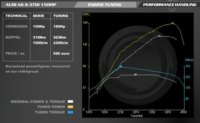

C'est clair qu'ils abusent parfois chez audi ...... Trouve quelqu'un qui a un VAGCOM et fais tester ton débimètre. Ensuite essais de faire trois pleins de suite chez T*T*L et de temps en temps pousse les rapports. Dessous tu peux voire les courbes de couple et de puissance (en blanc !) de ton moteur. Tu peux les trouver sur le site de Auto Tune Heinz : [attachmentid=7539]
