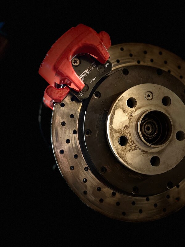

Train arrière terminée, mais ...... il faut parfois un mais .... En faisant la purge des freins, je me rends compte que l'étrier arrière droit ne s'active pas ......., je repurge .... pas de bulles d'air .... Je démarre le moteur, je freine ..... un beau voyant au tableau de bord .... Donc passage au VCDS ..... un code défaut: 00810 - transmetteur 1/2 de pression de freinage 008 - signal implausible - intermitent ..... Je regarde sur les groupes de mesure, il y a 50% de plus de pression sur le coté gauche !!!! J'ai essayé de recalibrer la centrale ABS, au cas ou il y aurait de l'air dans la centrale, mais impossible de l'activer au VCDS.... La batterie était vide, j'ai mis en place une batterie de TT 225 60A sur le QS la batterie est dans le coffre, il faut une batterie de 70A, possible que ça pose souci. A suivre avec une batterie neuve. -

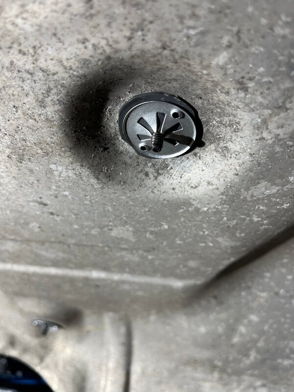

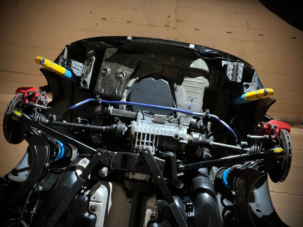

Histoire de partir sur de bonnes bases, rénovation des trains arrière du QS. Dépose des bras et de tout les périphériques Il y a un peu de rouille de surface YAPLUKA broser Après le brossage, pose d'une peinture anti rouille La barre en alu est couverte d'alumine ..... on brosse aussi Vous remarquerez que le QS n'a pas le lest des autres TT. Dépose de la traverse, et nettoyage Remplacement des agrafes oxydées. Dépose, nettoyage et traitement des supports en plastique Repose de la traverse après une peinture Dépose et rénovation des ceintures qui tiennent le réservoir. Un peu oxydation au niveau des fixations du pare chaleur de l'échappement .... traitement anti rouille. J'ai découvert un double fond avec un cache démontables entre le pare chaleur et la roue de secours. Les amortisseurs d'origine ont tout donné... Voilà le cache du double fond après nettoyage et traitement. Les 2 pièces les plus oxydées sont les supports des bras.... (vu l'épaisseur du métal, ça reste superficiel). -
