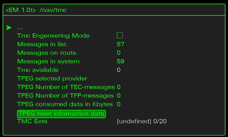

[Tuto] Procédure de MAJ MMI 3G 2014
titou43 a répondu à un(e) sujet de JOHNNY5377 dans MMI 2G - 3G - 3G Plus / GPS advanced
Hello Thierry Oui j'ai bien ajouté la valeur 32768 à mon ancienne valeur (15) ce qui a fait que j'ai entré 32783 dans le canal Du coup j'ai eu le menu Trafic qui est apparu après reboot Par contre dans le menu vert je n'arrive pas a faire prendre au MMI 3GP la valeur 16/20 (il reste à 0 ou 1 de mémoire même après reboot) -

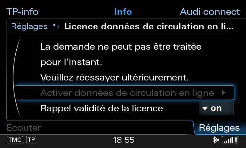

Bon à lire tout ce petit monde je suis le seul à ne pas réussir à activer le trafic online.... Je suis déçu déçu déçu!!! -
